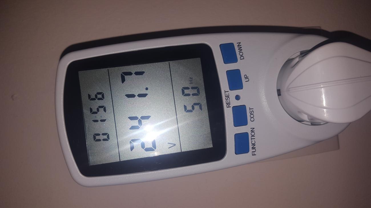

Здравейте, изправен съм пред голяма дилема. Имам 50-ка от близо 3 години и нямам грижа, и съм много доволен. Предстои ми закупуване на нов климатик и дилемата е дали да си взема същия 35-ца европеец, или гледам сега има нов модел на уруру/сарара обаче японски. Доста по-енергийно ефективен и със променен дизайн. Цената е приблизително еднаква не е голяма разликата. Казаха ми, че за япончетата от 28-ца нагоре нямало нужда от траф и се включвали в тока директно. Става въпрос за ето този модел - S28TTRXS. Някакви идеи или съвети? На хартия е много по-добър от предшественика си.

Това с трафа е лъжа. Всяка 100 и 200 волтова машина си иска траф.
На 200 в правят проблем ,дават грешки, когато скочи напрежението над определен волтаж, 20 волта разлика му идват в повече примерно като сочи на 250 зависи от модела...Иначе първия ми досег с климатици беше със секанд хенд, бая бяхме турили без траф, някой бачкат...Преди да бъда упрекнат в некомпетентност да кажа ,че от Пловдив тъй ги пращахте...:oops:
Задължително с траф.Вкъщи винаги напрежението е над 240v.
Прикачен файл 26182
Да и в нас напрежението е 230-240V. А каква цена е трафа и колко харчи той ?
