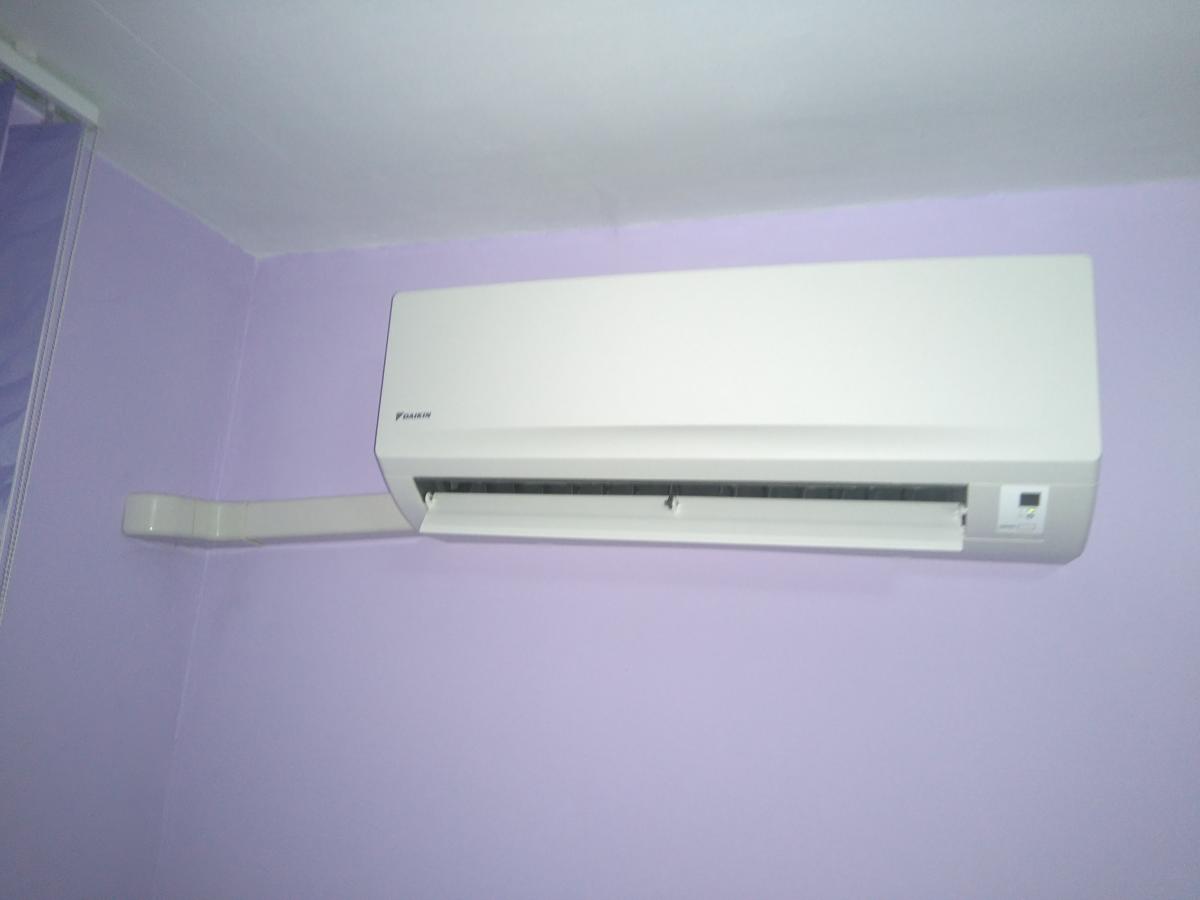

Не си прав,хардуера е добър,в софта е проблема,в момента на неговото място съм с по-осакатено външно пак с Дайкин(след малка грешка с едно LG)и немога да го вкарам в дефрост и насила.Прикачен файл 33047
Прикачен файл 33048
Прикачен файл 33049
Прикачен файл 33050
