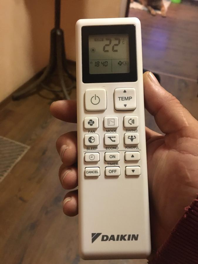

По темата,това е дистанционното на модела,не свети като на ftxc-bПрикачен файл 36209
Отговор: Въпроси за Daikin FTXC SENSIRA
Няма подсветка , ама има 4-ри фиксирани скорости , да няма объркване .
5 са фиксираните +ауто и куает,ще си взема една 20-ка за тестове,че ще е скука с Локдауна.
