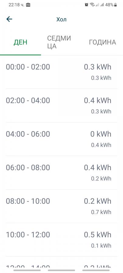

Привет, аз също потвърждавам пада доста минимума, може да падне и до 100 вата на час според приложението. Моята перфера е в 17 кв спалня държа го на 21 гр. Мокажете ми как да прикача файл, имам скриншотове да покажа разхода сметнат по моболното. Варира от 4 до 6,5 кв на 24 часа. С три кллиматика съм, но различни, два 25 ци и една 20 ка. Засичах през деня по електромер двата са на 22, а перферата на 21 навсякъде е 23-24 гр разхода не минава киловат на час.

https://ibb.co/JpmWbfq
А това е до преди малко пак от 00 часа до сега

Днес не е показателно, но все чак прикачам. Прикачен файл 40057
Задание 23C.24с.
Надявам се да може да се отварят скриин шотовете.
Прикачен файл 40058

Нищо не ми коства да направя няколко скриин шота на приложението.
Разбира се при мен случая не е идеален пресвид последният етаж.Но пак може да се ориентира за какво иде реч.
В по изолирани сгради със сигурноср още едни 15 20% може да е надолу. Въпреки че при мем в дните в които има слънце доста се компенсира последният етаж защото си затопля въпреки че е зима.
