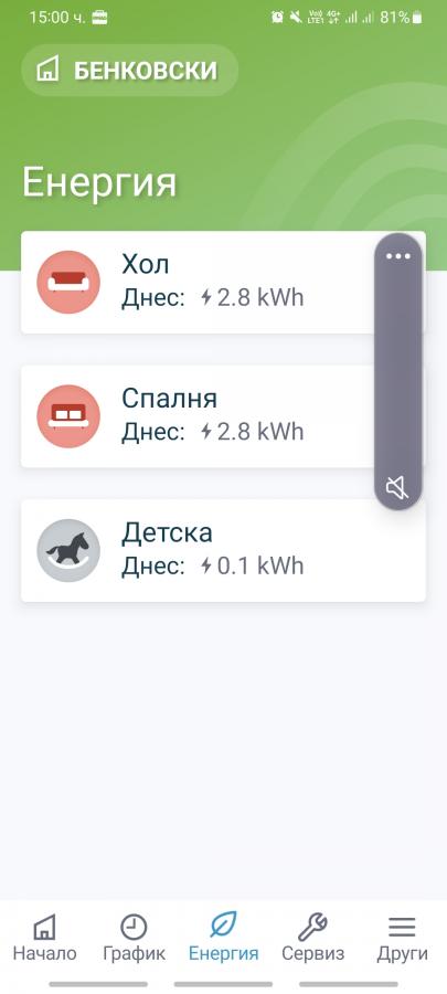

Привет,
Консумацията я следя спрямо приложението.
Точно поради затварянето на вратите следя само тази от 0часа до 7, защото само тогава са затворени постоянно.
отдолу живеят хора и понеже са с малки деца няма как да не топлят.
Единствено се съмнявам от страни на спалнята ,че не го обитават апартамемта той е яв другия вход и стената там е двойна.
Даже в момемта ги наблюдавам и пак в спалнятантемпературата при външното тяло е по висока а при вътрешното с градус надолу спрямо хола 20 спрямо 21 при задание 19.5 по график през деня като ни няма.
В хола напича повече но днес не би трябвало да играе роля ттй кото слънце нямаше[ATTACH=CONFIG]39937[/ATTACH
Прикачен файл 39938

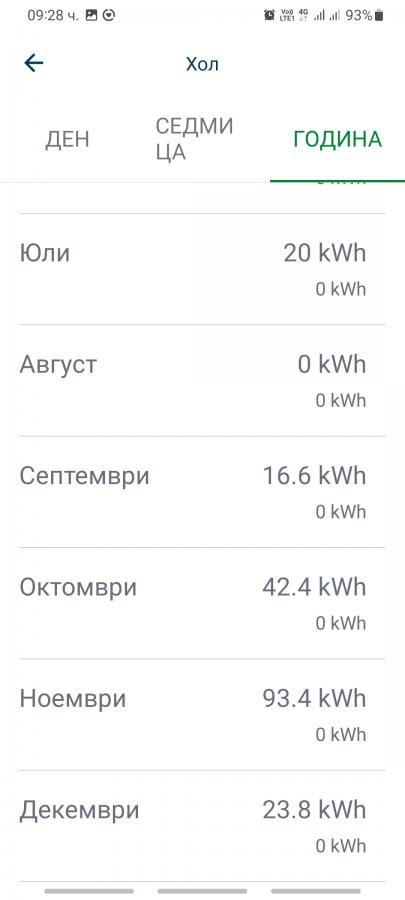

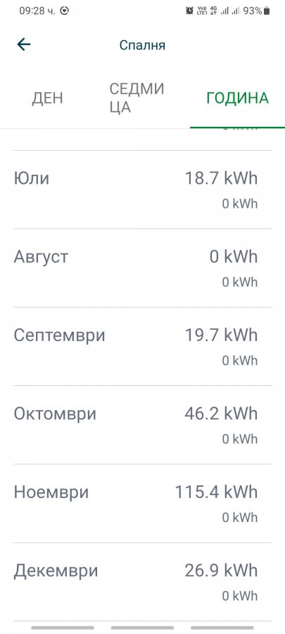

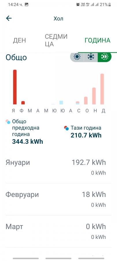

Малко данни за консумацията помесеци.
Климатиците работят нон стоп от 15 септември , задание м/у 20 и 23 според зависи от часа.
Прикачен файл 39986Прикачен файл 39987

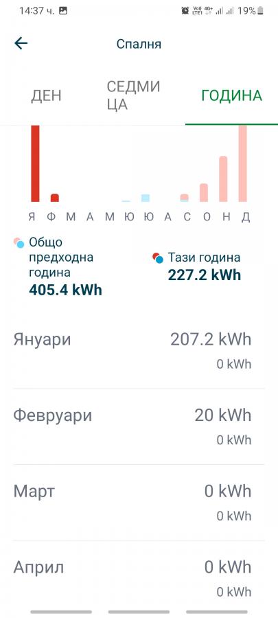

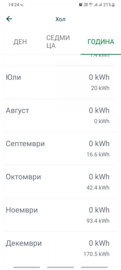

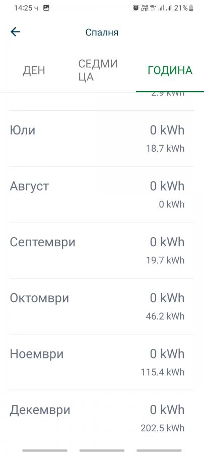

Привет,
Качвам снимки с консумацията по месеци. Всеки заинтересован би следвало да има в предвид, че топлозагубите при мен въобще не са идеални. саниран панел стандартна PVC докрама,последен етаж, без изолация на таваните, така че Вашите консумации може да са по-ниски.
Лично аз съм доволен от резултата до момента.Прикачен файл 40276Прикачен файл 40278Прикачен файл 40277Прикачен файл 40279
третия дайкин работи от средата на декември , няма да качвам снимки защото данните са аналогични.
Имам наблюдения и над 4та перфера 35, инсталирана в друг апартамент, тухла междинен етаж и скъпа дограма,която не работи постоянно , но смея да твърдя че консумациите на дневна база са близки да не кажа еднакви.
