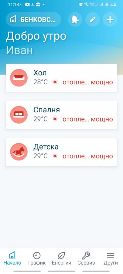

Навън е 4 4-5 градуса. трите машини са зададени на макс 31с и на пауерфул.
Температурата на шлюза достига до около 60С на моменти, но за да бъдем обективни е между 55-60 ОТ ЛЯВО НА ДЯСНО НА ВЪТРЕШНОТО ТЯЛО.

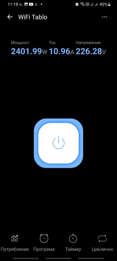

Общата консумация в жилището е 2400 Вата от които има около 150 паразитни(хладилник зарядни , стенд бу, 1голям работещ тв )

Странно е, че не може да достигнат номинал от 1кв.
едва ли някой има притеснения ,че при +5 не топлят ... произволна пръчка топли при +5 :) все пак тия ниски максимални консумации говорят за относително маломощен компресор ( не съм се ровил из документациите на Перфера да го видя какъв е )
Замерването с тоз термометър е грешно,макс темп на която софтуера ще ограничи компресора е 53-4гр. А й таз обща консумация,дето се казва единият трябва да я направи :)
Много хубаво даже, че с по-малка консумация достига 55С.Като му трябва повече - ще вдигне повече.
Отвори широко прозорците, на пауърфъл - и ще видиш какво може :wink:.
п.с. на пауърфъл мисля че нямаше значение какви градуси си задал.
