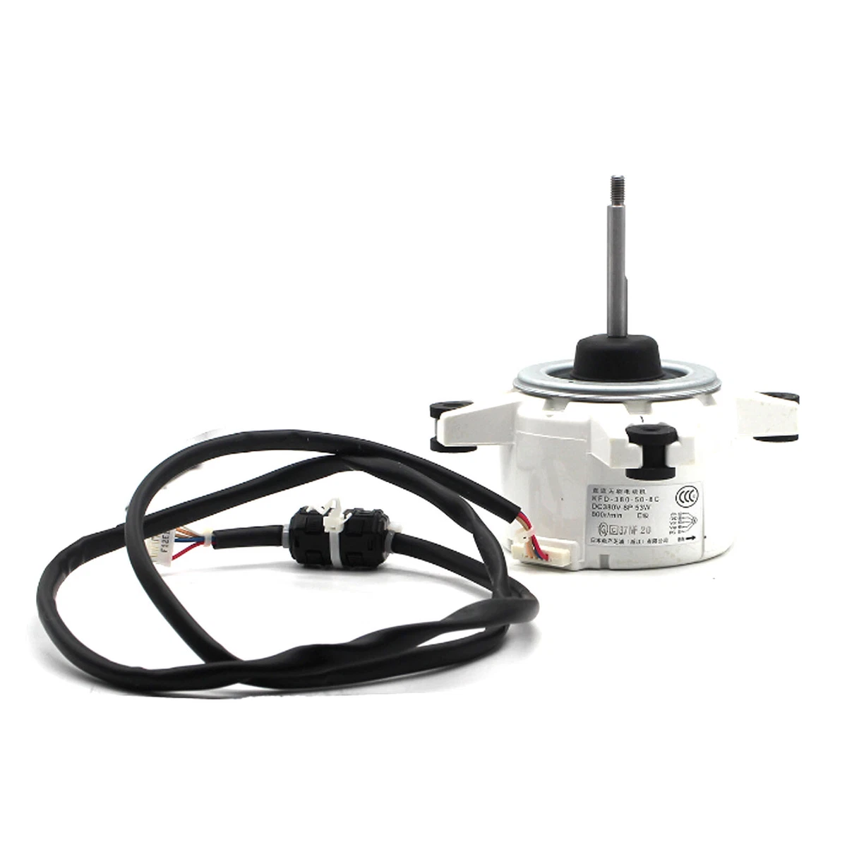

    Здравейте, попадна ми една стара машина с мотор Daikin KFD-380-50-8C, която не се позлва от години и зная, че лагерите на мотора са за смяна. Отворих мотора откъм перката (има метален капак), но вътре има голям магнит, който държи мотора и с дърпане не излиза От задната страна не се отваря, а и не искам да го мъча, ако няма отваряне, затова и се чудя дали някой е разглобявал такъв, за да даде насока как точно се отваря. Предполагам около лагера в задната част има платка, затова и не искам да го изкарвам със сила, ако има начин на отваряне. Моторът е същия като този на снимката

    Ротора не излиза, защото задния лагер е клеясал или запекъл и е като залепнал. Иначе, без проблем, ротора се вади и с подходящите инструменти всичко се сменя. Онзи ден извършвахме същата операция на такъв мотор, отново от Daikin. Разбира се, ако човек не е наясно какво прави, шанса да повреди мотора е голям.
