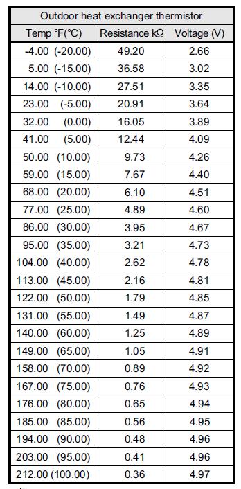

някой може ли да помогне за моeто историческо FUJI 09LCC, което отново си трупа лед, започва да се образува в долната част около 5 до 10см от тавата си остава лед покрит със скреж и тавата замръзва. Преди 2 години като беше в гаранция му доляха фреон но скоро след това отново си беше същото, но беше края на миналата зима реших да не му обръщам внимание, важното е да топли, ама взе че се спука най-долната тръба на топлообменника та беше на заваряване и ново зареждане по везна. Малко след това отново си започна ледообразуването, понеже често го оставям на 16 градуса ми казаха че няма достатъчно топлина в стаята необходима за дефроста и да го държа на 18 - 20, но се оказва че няма голяма разлика. На два пъти му стопявам леда с топла вода, добре че имам достъп до външното, после работи без лед за 4-5 дни и пак, имам чуството че забравя да размразява, трябва да поставен на 22 - 25 градуса за да си дефроства нормално, другите ни климатици при същите условия си бачкат безпроблемно.

Това е термистора за FUJI 09RLQ-12RLQ, не съм сигурен дали е същият и при LCC, но е насока някаква. Дефроста трябва да спре при отчитане на +16гр.С. , т.е. 7,5 килоома или напрежението върху него при стоп на дефроста да е 5-4,4 = 0,6V.
Стопли го с пръсти и трябва да не слиза под 3 килоома. Друг вариант е да го преместиш по-надолу - около мястото където замръзва.Прикачен файл 8059
благодаря за информацията, предполагам че таблицата се отнася за термистора на топлообменника, може ли да се достигне само с разглобяване на кутията откъм щуцерите?
Днес махнах пластмасовата решетка като оставих кафеза на датчика за външната температура само. Наистина в долната част има един ръб, който опира в ламелите плътно и при размразяването задържа свободното изтичане на водата, а както е при мен с този бъгав дефрост направо е като формичка за лед, де да можеше да се маха на парчета и после в ракията :)
