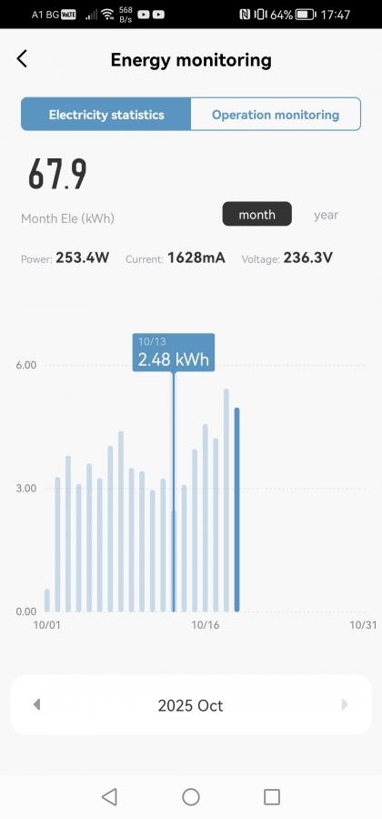

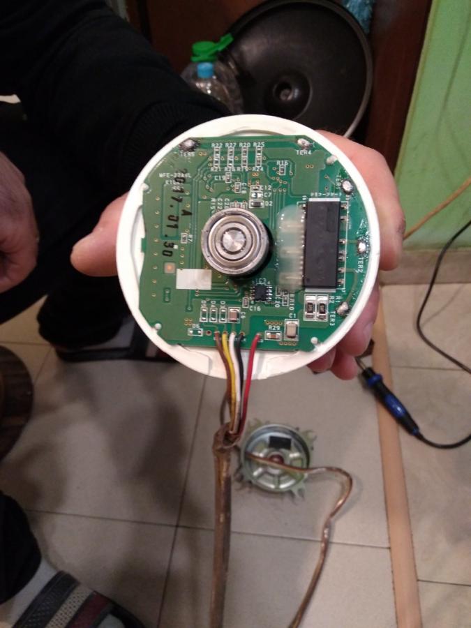

    Има развитие, разглобих климатичето тая седмица и като видях че е с двуредов топлообменник си казах че има хляб в него и си струва да си го ползвам още дълго време. Разглобих моторчето, отпоява се платката му от статора за да се извади оста с ротора. Лагерите са 608Z, шума беше от задния лагер
    Измих му и външния топлообменник с маркуча. Ето му и консумацията сега 250-300 вата.
    Никога не съм го виждал да слиза под 380 вата този климатик...
