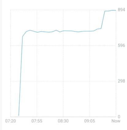

    Здравейте! Имам климатик Gree Clivia 12-ка. По спецификация му дават в режим на охлаждане да консумира номинално 989 вата. Пуснал съм го с всичка сила, на 16 градуса и най-силният вентилатор, дори му пуснах "Функция Бързо охлаждане". Гледам консумацията му през един умен контакт Tp-Link P110 и показанията са около 700 вата и по-точно в момента е на 710 вата. Защо не иска да работи на 989 вата както е по спецификация?
    Предполагам значение имат и околните фактови. На вън в момента е към 26 градуса, а в стаята с климатика един сензор на срещуположния й край показва 24.6 °C и влажност 42 %.

    Gena_bs, интересно ми е да видя как работи климатикът в сравнеиние с друг, който имам. Другият е пак 12-ка, но на Мицубиши Електрик го виждах да работи на 1200 вата. Все пак в тежи жеги се опитвам да изтискам максимума от Gree-то.
    Интересно изведнъж консумацията му се вдигна без да го пипам, а на вън едва ли е станало много по-топло. Даже в момента външното тяло е на сянка.
