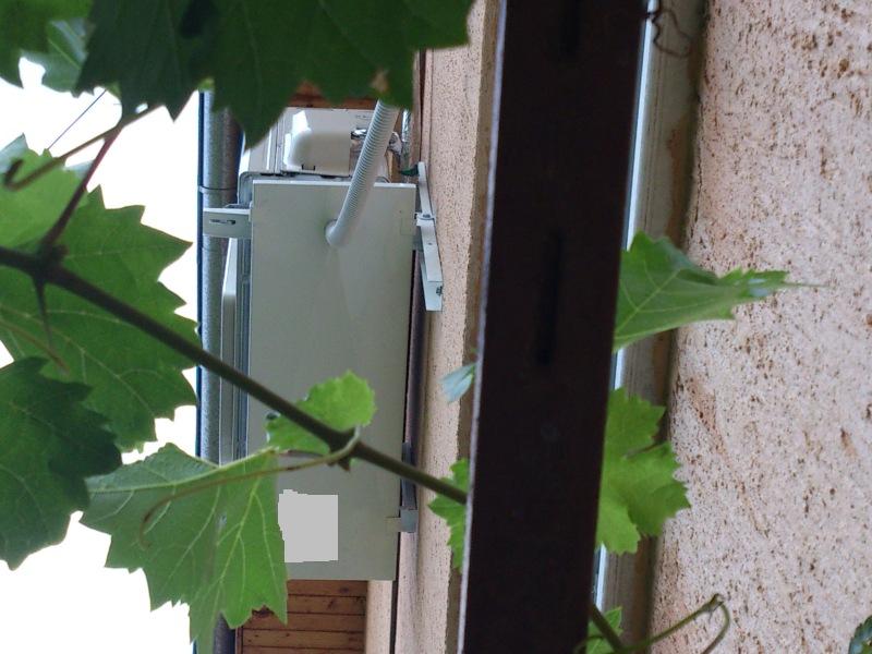

@bezimen, ако са ти проблем финансите или не искаш тава, но имаш проблем със съседи, направи като мен преди 13 години: сложи една фуния от 3 лева на 8 или 10 см. от отвора за изтичане на зимния конденз и я вкарай в пластмасови тръби за обратна вода или водосток. Като стане много студено, тръбите се запушват с лед и пазят водостока от замръзване. Образува се ледоход покрай замръзналата фуния и между нея и външното тяло, който не пречи на работата, както и не мокри:
Прикачен файл 11580
Успех!

Уникално и грозно изпълнение.
