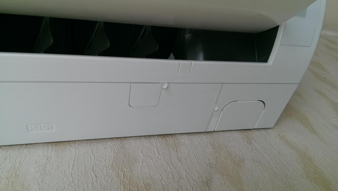

  привет, банда! появи ми се изненадващ проблем с хитачито - както си работеше и почна да капе вода от него (вж снимката) :( машината си студи, работи си видимо нормално, отвън от маркуча за конденза си излиза водичка, ама откъде и защо почна да капе вътрешното тяло? предполагам е от кондензната ваничка, само че какво да е станало, та не излиза всичко през гофрето, ами капе? не е много течността
 https://forum.setcombg.com/attachmen...id=28112&stc=1
доколко е сериозен проблемът, сложна манипулация ли е оправянето? утре мисля да отида до фирмата, дето го монтира, но ще съм благодарен на информация какво да очаквам

  Какво показва нивелира, кой е чистил филтрите последните няколко пъти, каква е влажността...

  И при мен се появи този проблем  на едната машина .преди седмица,но беше само една капка.Може би от голямата влажност в стаята. Цитат:
Sergey
    Изпратено от моят Redmi 4X с помощта на Tapatalk
    нивелирът е ОК
 https://forum.setcombg.com/attachmen...id=28113&stc=1
Филтрите си ги чистя аз, последно може би преди две седмици
Влагата нямам с какво да я меря, но като цяло тук във Видин е доста влажно. Вчера следобед се изля порой и още е мокро
