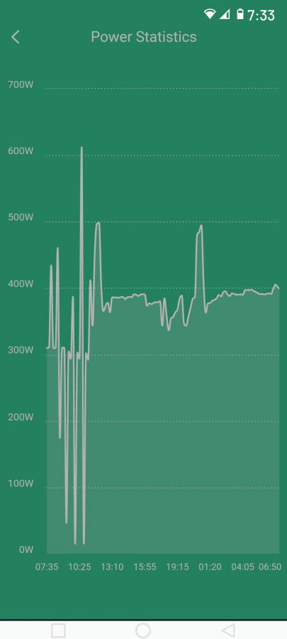

Hitachi 25 RPE на трета ръчна степен-три чертички работи с минимум 350-360 вата.
Прикачен файл 38444
Графика на Hitachi 25 RPE, от вчера сутринта когато проветрих стаята и до тази сутрин когато външната температура е -4 градуса.

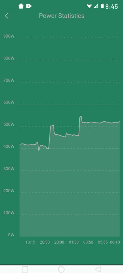

Графика на Hitachi 25 RPE от вчера сутринта когато проветрих стаята и се вижда как компресора се е развъртял тогава, до тази сутрин когато външната температура е -8 градуса.
