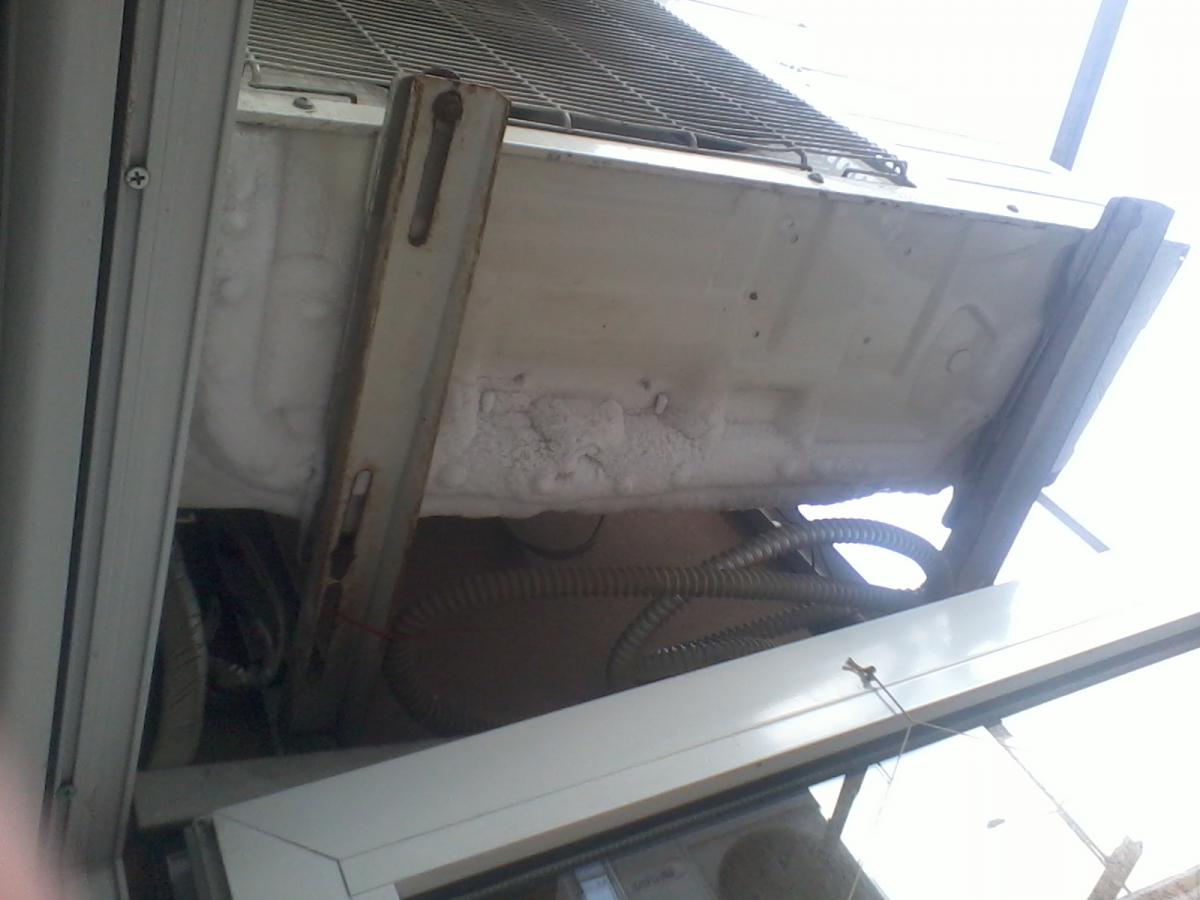

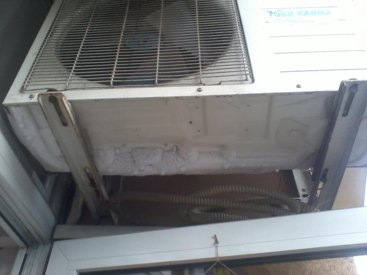

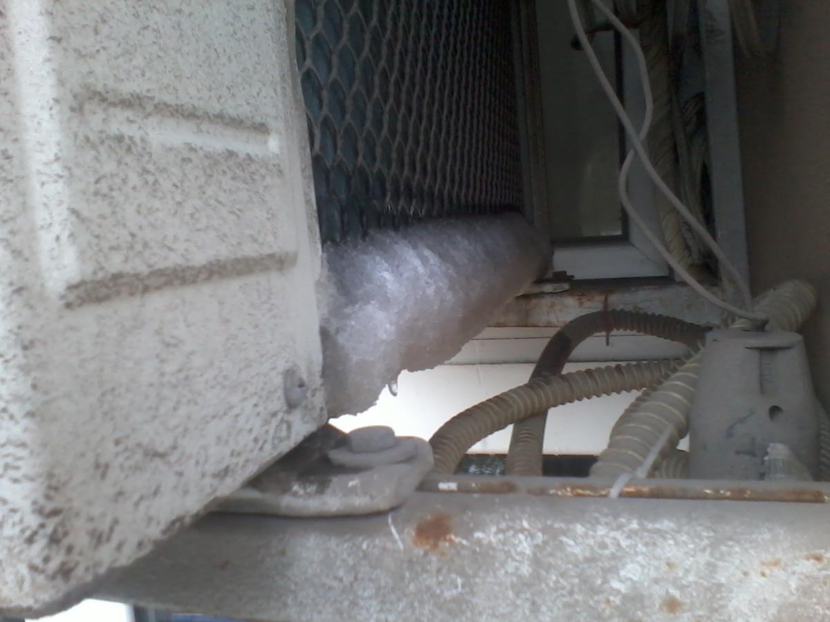

Проблем с Midea MSG-12HRI (темата е за 12-HR, но не намерих каква е разликата с 12-HRI).
Климатикът е на около 6 години и не беше работил около 1-2 години. Преди беше добре.
Сега за 2 дена работа и то при температури стигащи до мах. -5 през нощта, външното тяло се обледени много здраво.
Вътрешна съм му задавал 21. Почна и да размразява по 4-5 мин. и то без някакъв видим ефект от размразяването, преди поне издухваше яко пара след размразяване.
За фреон ли е или е нещо друго?
Прикачен файл 7803 Прикачен файл 7804 Прикачен файл 7805
Отговор: Midea MSG-12HR - всичко свързано с този модел
Може и от фреона да е, но пък може просто да е замръзнала тавата. Размрази всичко и обърни внимание дали проблема започва от топлообменника или от тавата.
Принципно много лесно му се запушва отвора отдолу, но никога не се е заскрежавал така.
Обикновено просто започва да прелива отстрани, докато не му сипя 2-3 кани топла вода.
Отделно не знам до колко се вижда на снимките, но заскрежаването е във формата на буквата Г и все едно има някаква тръбичка при тавата и по нейното протежение се е получило заскрежаването.
