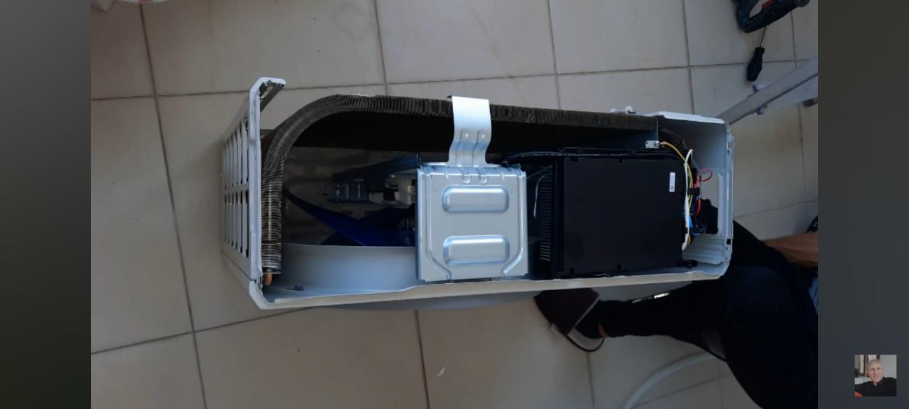

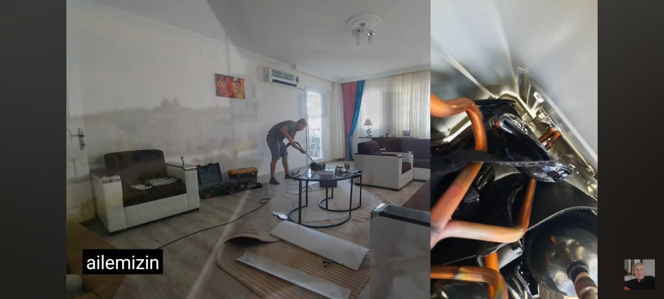

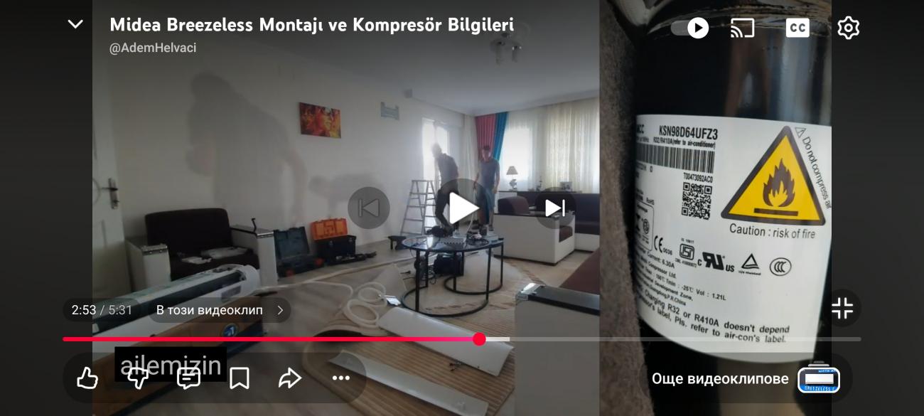

На сегашния breezeless S с външно тяло 26.4кг компресора е този ksn98d64ufz3
Прикачен файл 43450
Прикачен файл 43451
Прикачен файл 43452
Прикачен файл 43453

На Фрама компресора е този Gmcc KSN98D64UFZ3 ,същия като в брийзлес.А първия брийзлес със 29 кг тяло е ясно че е с eev.Но следващия,модел със 26,4 кт външно тяло,сигурно ли е че и той е с Eev.
