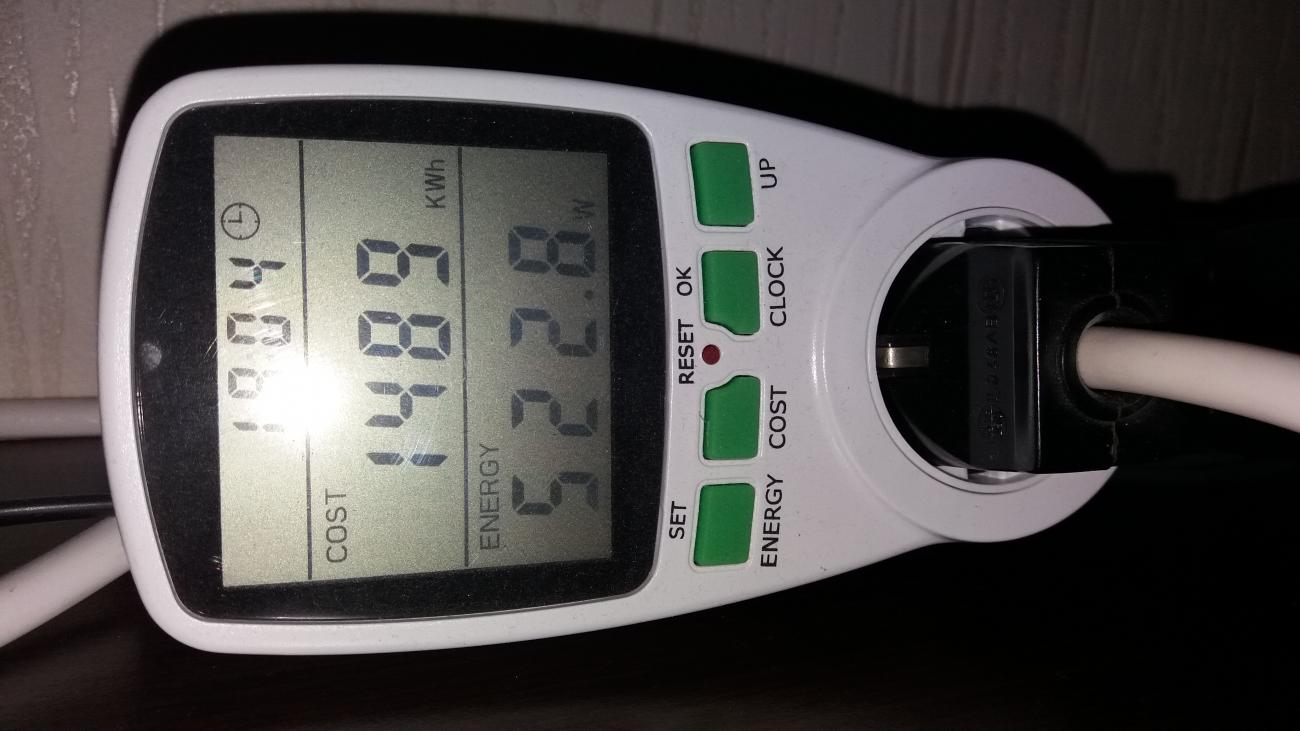

С какви ватметри мериш, ако са тези с големият екран те показват моментната консумация във ватове (W) т.е консуматора каква мощност има и натрупаната енергия в киловат часа (kWh) която се отчита от електромерс и се увеличава непрекъснато т.е. натрупва се. Дай една снимка на екрана на ватметъра.
Този който работи on/off с по-високият минимум нали изключва и средно примерно за 24часа пак ще дойде като разход на ел. енергия/пари като другият.
Прикачен файл 25596
Сега излезе от off и моментна консумация/мощност 522W. Натрупаната енергия от миналата зима до сега 1489kWh / е, работил е и известно време и без ватметър /
Та там където е ****,* kWh си ги запиши и утре в 17:30 ще видиш колко ток са изхарчили. Предполагам ще е около 6kWh до към 8kWh за климатик.
