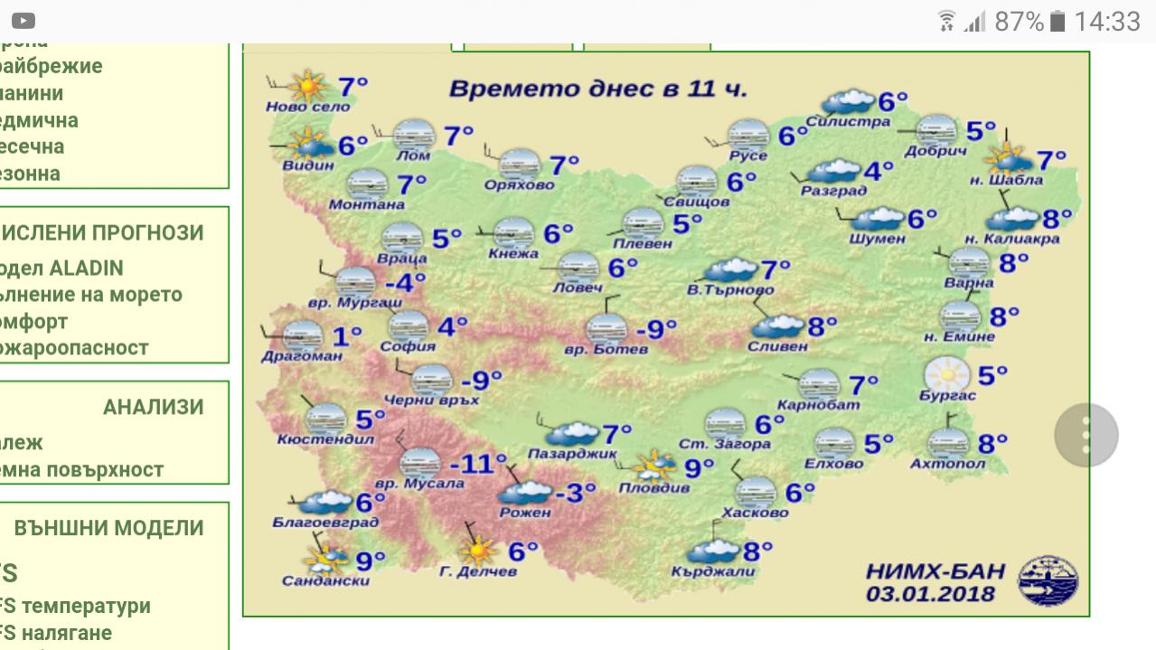

Прикачен файл 25610
То над +5° навсякъде.
При мен на 190W има много хладка струя и помещението започва да изстива,затова на моменти му се налага да вдига на 260W за да компенсира и поддържа температурата и след това отново слиза на 180-190W.Явно при колегите топло загубите са много малки и за това въпреки всичко пак превишават.
