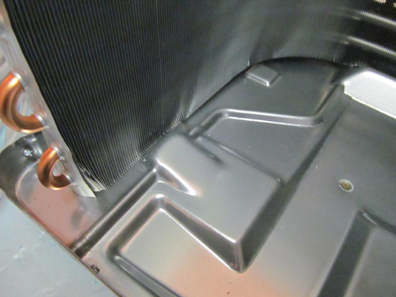

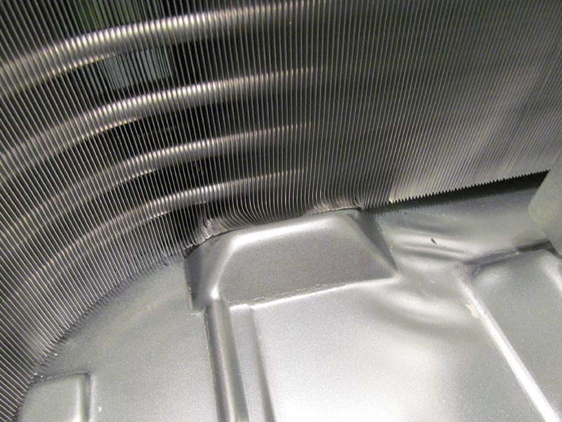

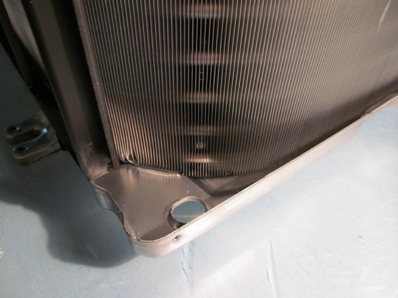

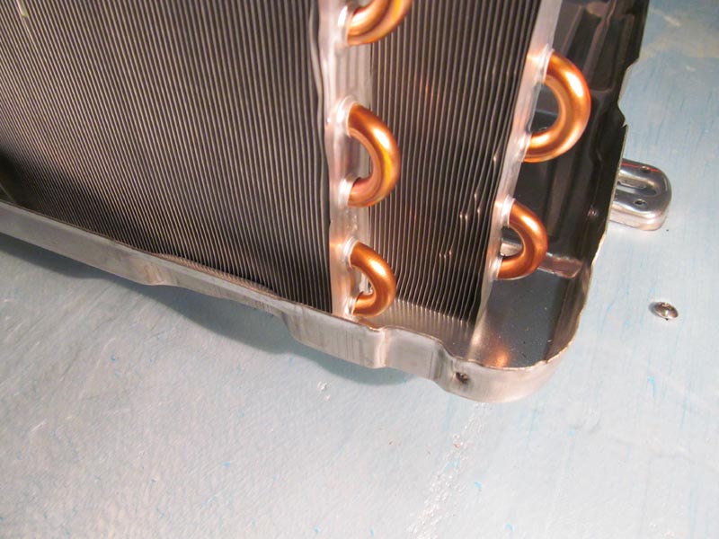

Ето малко снимки на топлообменика на FH35. Този път ще оставя коментара на колеги.
Прикачен файл 11344Прикачен файл 11345Прикачен файл 11346Прикачен файл 11347Прикачен файл 11348
Е, защо на колеги? Коментирай...нали сме във форум.
Ако има зима ще го видим и ще се чуе ... 2-3 нагревателя бих му сложил ...
