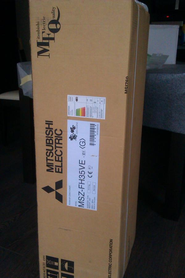

Ето го моя красавец, днес го запознах със стаята му, надявам се до края на седмицата да го монтираме. Някой да знае вишки под наем за Варна? Че се пада на една кофти стена, не ми се иска да слагам още 3 метра тръби, които да грее слънцето и после да се чудя как да бандирам накъсаното :)
Прикачен файл 8867Прикачен файл 8868
Иди си купи предварително алуминиево тиксо.Върши идеална работа за защита от слънце на изолацията.Може да не му слагаш алуминиево тиксо само ако е изцяло северна страна.С такова тиксо имаш едно 7 години безпроблемна изолация(освен ако някоя гарга не си го хареса да го разчопка:))).
