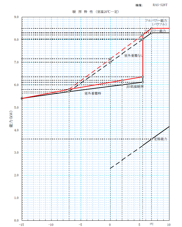

3,1 на макс при - 15 много малко ми се вижда за върхов модел , то 22-ката ( 7-ца ) ми запазва повече от нея по спомен 4 kw при -15 . А халата наречена хитачи 5.5KW при -15 жалко , че няма графика по надолу
Прикачен файл 11498
Даже се зачудих ако сложиш тоя FH в едни 25 кв и искаш да направиш от 20 градуса 25 примерно ( да си изкъпеш детето ) кога ще се случи това ... А тоя FH струва колкото една TOSHIBA RAS-251NDR1 ( запазва 4 KW при -15 и има повече екстри ) . Като гледам какви работи има за другите пазари и на какви цени се продават , се чудя защо нашия пазар е толкова смотан . Не стига , че продават боклуци ами и на космически цени .
