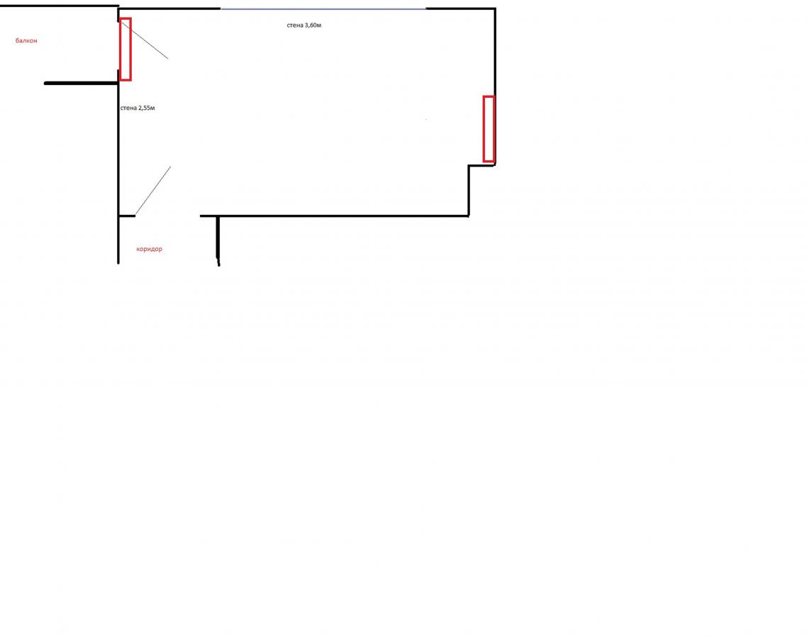

техника от фирмата която ми монтира климите при огледа ми препоръча 07LMCA или 07LUCA като препоръките му са или над вратата към терасата или на противоположната страна за да може да обдухва помещението по дължина . При мен помещението е Д=3,60 х Ш=2,55 х В=2,50 което е около 23 куб.м.
Прикачен файл 11481с червено са означени местата за възможен монтаж според препоръките на техниците . Дано съм бил полезен

Попринцип звучи логично при така създалата се ситуация, но така няма да има обдухване към коридора и ще се получи така че в стаята ще е мн топло а натам ще е хладно.Или поне така си мисля.
