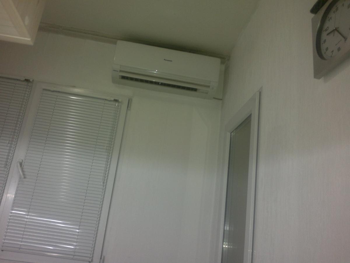

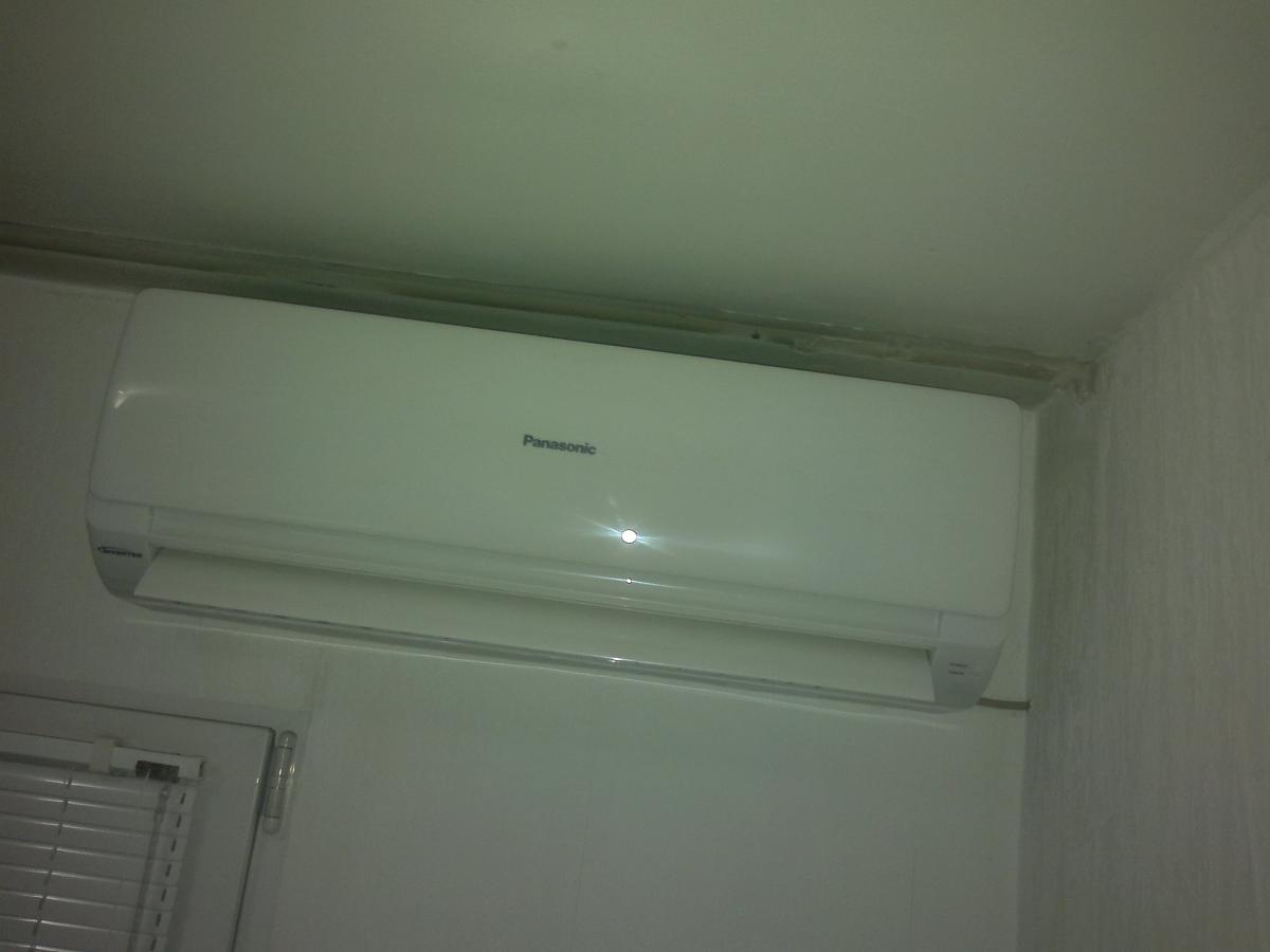

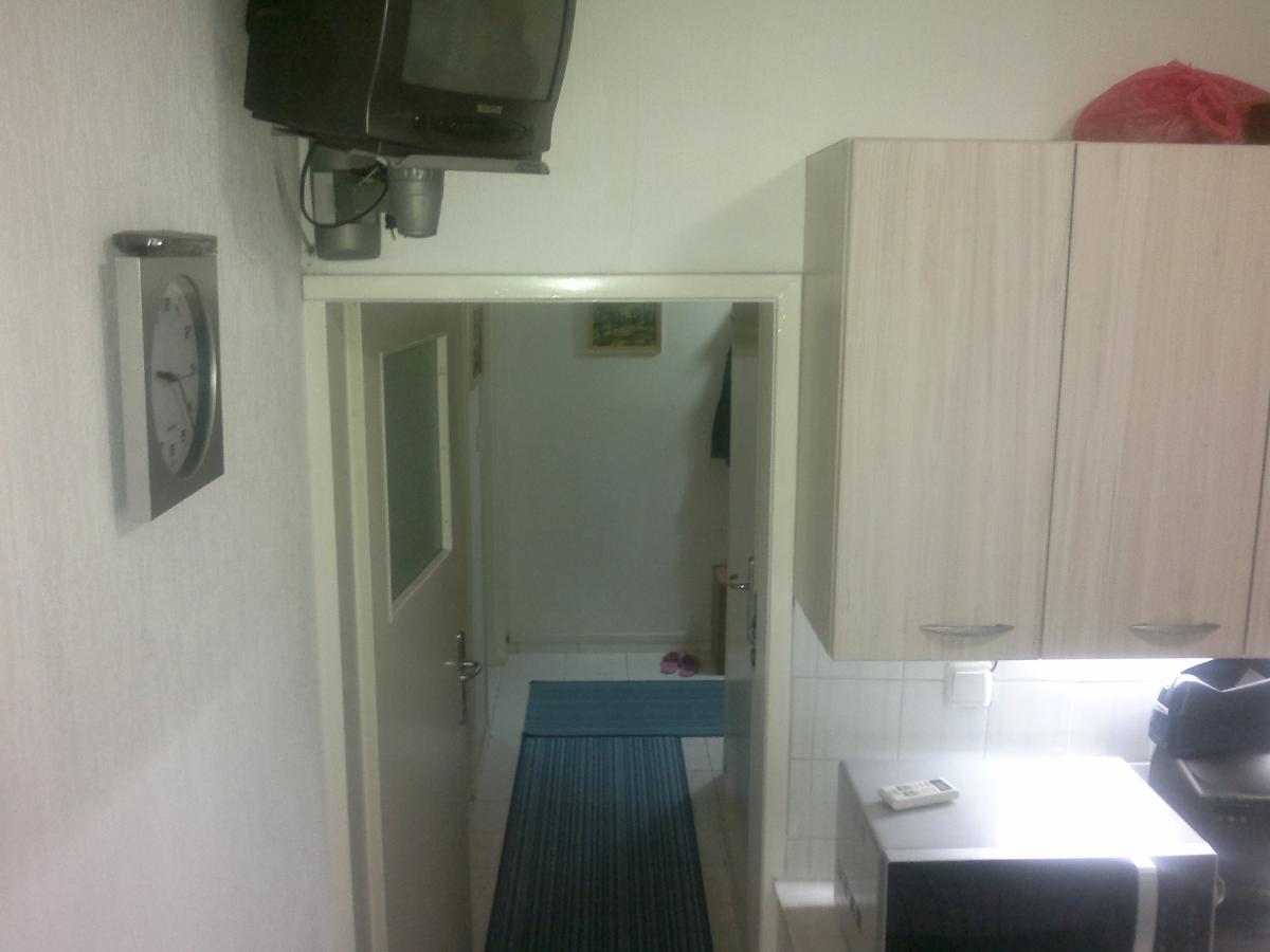

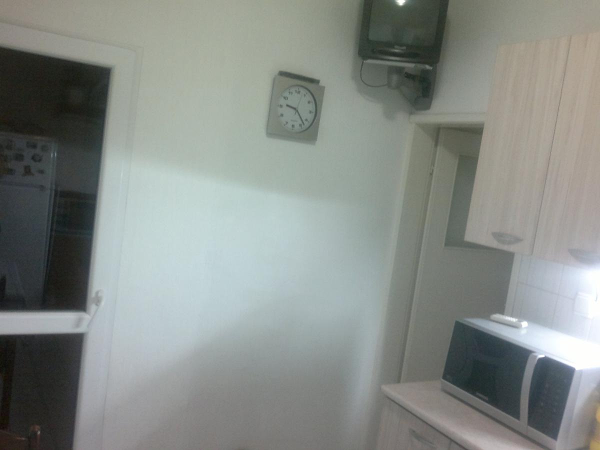

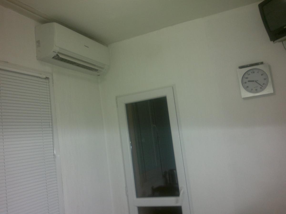

Енергийната ефективност и по-ниския минимум те интересуват. Топлоотдаването, може би. Специално на теб и с двата ще ти е студено, защото имаш някакъв неизяснен проблем с монтажа. Качи една снимка на вътрешното тяло от далечен план и схема на стаята, за да разберем какво, по дяволите, се случва с топлината в малката ти стаичка. Нещо не е наред.
Да наистина това е добра идея, ей сега качвам
Прикачен файл 11451Прикачен файл 11452Прикачен файл 11453Прикачен файл 11454Прикачен файл 11455
Ето общо взето как стоят нещата с помещението.Монтажистите не намериха нищо притеснително.Поне не ми споменаха. Кажете ако има нещо нередно според вас
Тоя панасоник няма да те стопли .... Като го гледам тоя коридор ~10 кв и отворени врати навсякъде и MHI-то (25-цата дето и се навиваш ) няма да те стопли . Тошибата има някакви шансове ама колко са големи не е ясно
