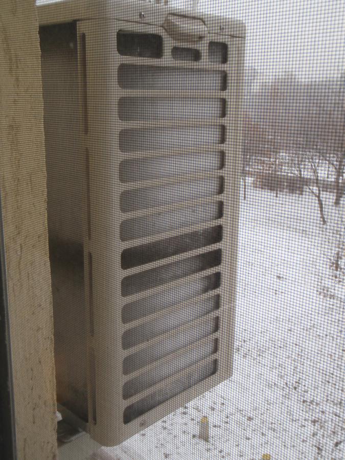

такова нещо на моите машини не съм наблюдавал аз ..
Отговор: Заскрежаване на външен топлобменник
Alexi
Зависи от машините. Ето ти 6-та серия как заскрежава. Тъмните ивици ги заскрежава най-накрая.
