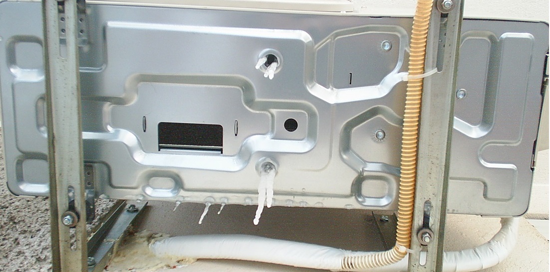

    Здравейте, притежавам МХ SRK/SRC 25 ZJP-S1 работещ и топлещ. В момента е -5 гр и влага климатика размразява на около 1,5/2 ч. за 3/5 минути вижда ми се кратко но след края топлообменника е чист. Единия отвор на тавата вече е запушен а другия функционира но е стеснен. Снощи снимах външния топлообменник. Нормални ли са ивиците без скреж? Климатика работи он офф в 14 кв. на 400 м.надморска височина зададени и лесно достигнати 22*. Относно тавата виждам, че има още една дупка за отводняване по високо от другите 2 (може ли да се разчита на нея? Има ли опасност за вентилатора), която все още не тече, ще изкара ли така още няколко дена когато температурите ще са +3 за да се размрази сам. Моля за сериозни мнения.

    Ще "изкара". Нищо му няма не се притесянвайте. Притеснения може да имате ако се чува шум от задиране на перката в лед.Като гледам освен кръглите отвори има и голям правоъгълен отвор за изтичане на дефроста.
    Както казах ако се появи необичен шум тогава може да го "стоплите" с 5-6 кани топла(не гореща) вода.

    Благодаря за отговора justify. Правоъгълното е някакво киче няма отвор, сигурно е свързано със стойката на вентилатора (не се вижда добре на снимката) отвора остава в дясно. Бихте ли споделили относно стоплянето, мога ли да напълня тавата с топла вода без да свалям горния капак или решетката на вентилатора ако се наложи ? За сега никакви шумове или вибрации като часовник е въпреки частично заледения канал на тавата. Относно ивиците без скреж бихте ли ми обяснили?

    Нищо и няма на машината, не я закачай.И ивиците не са проблем, там са връзките на фреоновите магистрали.

    След няколко часа работа 2 дефроста и по топло време (-4 ) положението леко се подобри отдавам го на по - обилния дефрост (повече влага и съответо повече скреж по ламелите),отвора с частичното заледяване леко се разшири (жълтия), леда в запушения (червения) леко хлътна на вътре, а резервния (зеления) все още леда не е стигнал нивото му (25мм) над другите 2. Дано да не стига. Бръкнах през него като гинеколог до перката на вентилатора има минимум 50/ 60 мм. (не ми се сваляше решетката). Според http://www.accuweather.com от утре дневните температури ще са положителни (шест дена са вече -). Според мен за доброто отводняване дренажния отвор трябва да е точно под топлообменника със стръмен улей завършващ с голям по диаметър отвор както при хитачи и тошиба и няколко резервни за надеждност. В моя случай е видно, че дренажа замръзва (тъкмо имаше дефрост с малко вода - предпоставка за замръзване) тук бях чел за модел на МЕ шампион по спукани топлообменници. Нагревателя за тава за момента не го обмислям.
