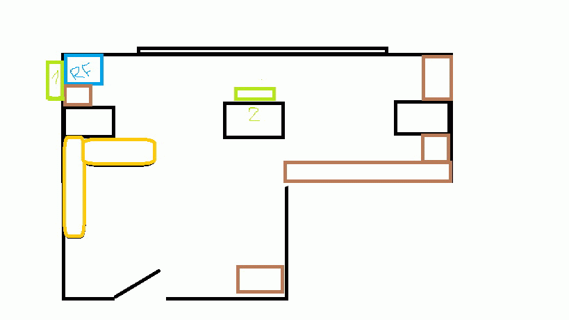

Сведох избора до 2 модела, благодарение на помощта тук във форума, но остава един друг казус с местоположението на вътрешното тяло. Помещението не дава много възможности и ще се радвам да чуя съвет в тази посока. Мисля, че в началото споменах, че става въпрос за Г-образна кухня с вградена тераса т.е. махнати са два прозореца и между тях е останала колона. Поради наличието на разни шкафове и уреди, няма възможност тялото да се монтира перпендикулярно на прозореца на късите стени на терасата. Освен ако не се монтира над хладилник. Предложиха ми, да го поставят на колоната от страната на терасата т.е струята да е насочена срещу прозореца, а не навътре към стаята. Като оставим настрана, че връзката с външното тяло ще се вкопае в пода, интересуваме ще бъде ли ефективна работата при такова разположение. Ще кача схема малко по-късно.
Отговор: Помощ при избор на климатизатор
Прикачен файл 14399Прикачен файл 14412
ето и схемата. Поз.1 е над шкаф и хладилник; поз. 2 на колона. Благодаря предварително на всички отзовали се.

Сагата ми приключи с избор на SRK35 ZM-S, монтиран и работещ вече от няколко седмици. Надявам се да върши добра работа през отоплителния сезон. Благодаря на всички за съветите и мненията, бяха ми от полза. Най-малкото, предотвратих монтажа на ZMP-S, какъвто ми доставиха първоначално. Иска ми се да вярвам, че наистина е било погрешка, а не умишлено.
