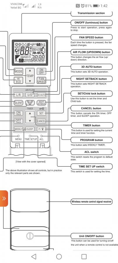

С кой бутон мога да ресетна настройките на дистанционното?Благодаря
Отговор: Mitsubishi Heavy Industries SRK/SRC ZS-W Premium - обсъждане
Пробвай с ACL, с нещо остро.Не са при мен дистанционните да ти кажа точно, но би трябвало да стане.
3 Прикачен файл(ове)
Прикачен файл 40620
Това са функции те на бутоните на дистанционното.

Е, [mention]Palev [/mention] ти отговори. Копчето ACL в долна част на дистанционното. Натиска се с нещо остро.
