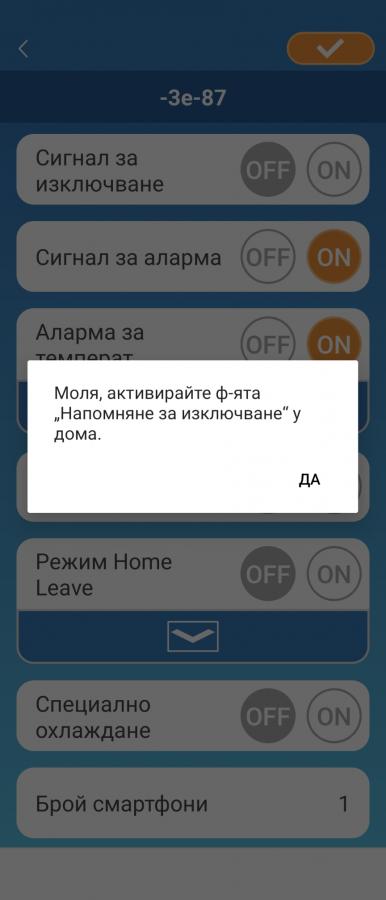

-   2 Прикачен файл(ове) Отговор: Mitsubishi Heavy Industries SRK/SRC ZS-W Premium - въпроси, коментари, проблеми  Здравейте, активирах си WI-FI модула на климатика, но някои функции от меню "Опции" на приложението на телефона не знам за какво служат. Моля за съдействие, който знае да помага.
 Първата функция е: "СИГНАЛ ЗА ИЗКЛЮЧВАНЕ". Когато я активирам ми излиза съобщение "Моля активирайте ф-ята "Напомняне за изключване" у дома."
 Втората функция, която не знам за какво служи е: "ФУНКЦИЯ НАБЛЮДЕНИЕ". Третата функция е "СПЕЦИАЛНО ОХЛАЖДАНЕ" Прикачвам и два скрийншота. Прикачен файл 42948Прикачен файл 42949
-   Отговор: Mitsubishi Heavy Industries SRK/SRC ZS-W Premium - въпроси, коментари, проблеми   Цитат:
				Първоначално публикувано от  HERUVIM
Втората функция, която не знам за какво служи е: "ФУНКЦИЯ НАБЛЮДЕНИЕ". Третата функция е "СПЕЦИАЛНО ОХЛАЖДАНЕ" Прикачвам и два скрийншота.  https://forum.setcombg.com/attachmen...id=42948&stc=1https://forum.setcombg.com/attachmen...id=42949&stc=1
 Тези фунций въобще не ги гледай,те са за Diamond серията.Просто се наслади на удобството на отдалеченото командване на климатика.Само да спомена седмичен таймер през ДУ и фунцията SILENT не работят когато машината е с wi-fi модул.
