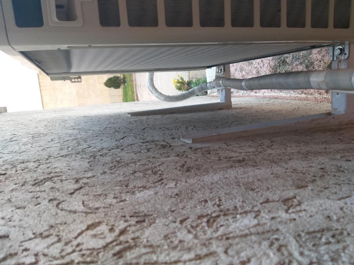

Добро утро на всички!
Тази нощ за първи път виждам ZSX 20-WB да прави дефрост. Температурата навън е -2/-3 гр., с висока влажност и мъгла.
По мои наблюдения целият процес продължи около 10-12 минути
Пускам няколко снимки

  Един съвет - махнете транспортната решетка. Весели празници!
