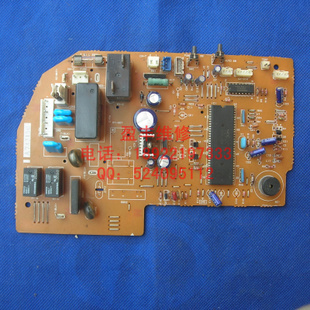

Здравейте момчета и благодаря.След като разгледах схемата видях че стоиностите на датчицити са на обратно тръбния е 20К а въз.15К мисля че моята платка не отговаря на схемата,прилагам фото на тази която е монтирана.Прикачен файл 12034Прикачен файл 12035
