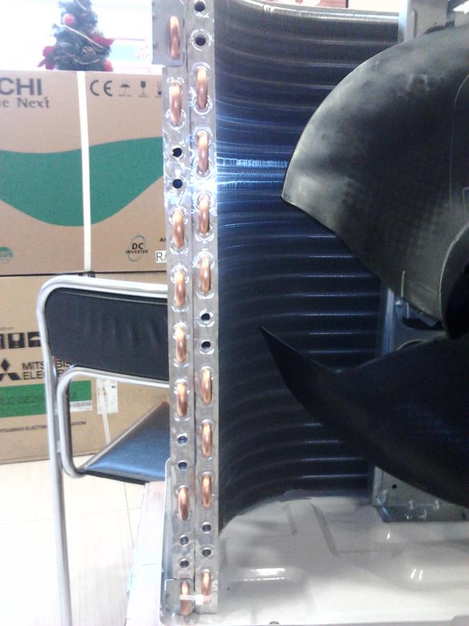

Набута се с тоя Панасоник. Трябваше да вземеш Хитачи-то.
Ето ти и една "аутопсия" на външното тяло на този Панасоник.
Прикачен файл 11274

много му рядка оградата бе :-memnon
