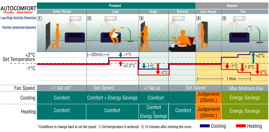

а ето и autocomfort
Прикачен файл 7296

А функцията авто комфорт какво прави?Стартирах я преди час но неуцещам абсолутно никаква промяна във работата на машината.
