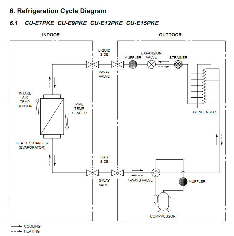

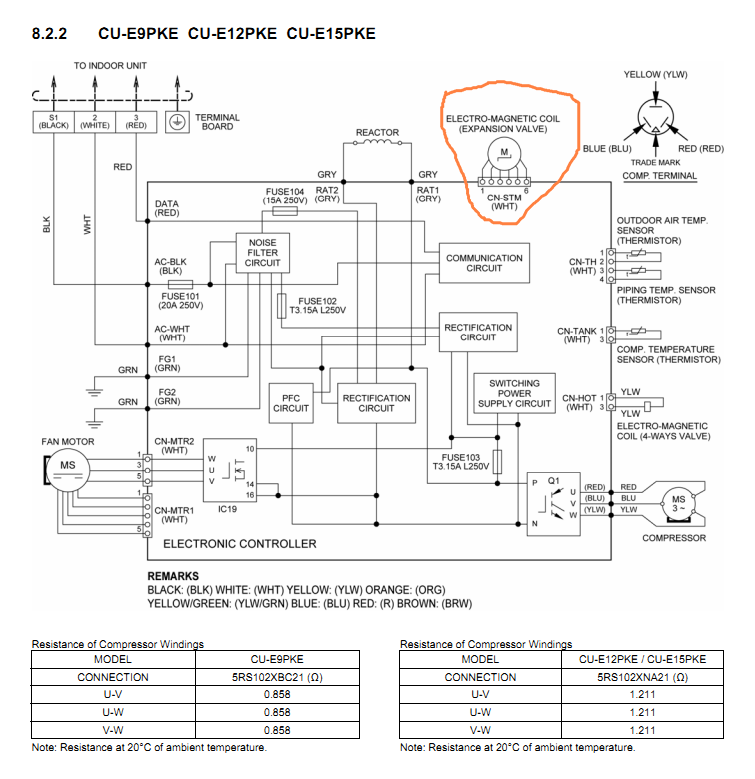

Някой знае ли това добиче на Panasonic e12PKE с какво регулира изпарението на фреона? В евровент го дават, че бил с капилярка и чек-вентил. На друго място го дават, че е с термо-вентил (трв), а в сервизното го гледам, че май е с електронно регулируем вентил(EEV).
Прикачен файл 13021
Прикачен файл 13022
Вече и аз се обърках на кое да вярвам.
Не вярвам, че ако е с капилярка и чек ще може да работи чак до -15 както го дават.
Със EEV е дори се вижда като е свалена капачката за комуникационите кабели. Онзи ден монтирахме Е9PKE и маи трябваше да го снимам.
Всички климатици от серията E_PKE са с EEV.
Грешките навсякъде идват от сервизното, в което в техническата спецификация пише, че е с капиляр и чек вентил, а по-надолу в експлодед вю и парт листа ясно се вижда EEV.
