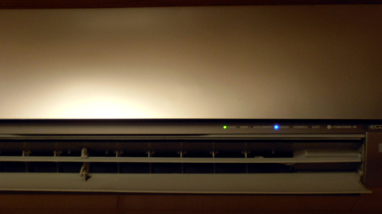

Малко снимки от последните дни
https://i.postimg.cc/4dybHfgh/P1230468-cr.jpghttps://i.postimg.cc/0yCBpyLt/P1230477ed-cr.jpghttps://i.postimg.cc/9f8gnNXZ/P1240116.jpg
При зададени 22 градуса и вентилатор на 1-ва степен слиза около минимума си. Струята на минимум не е особено топла, но при мен площта е голяма. Вертикалните клапи ги държа винаги на 2-ра позиция, хоризонталните само напред. От първи ноември миналата година до сега, климатикът е навъртял към 85 лева сметка, което прави по 35 лева на месец грубо, но не работи непрекъснато, така че не е критерий. Предполагам, че ако работи нон-стоп сметката може би ще е двойна към 70 на месец, но на включен климатик не мога да спя.
