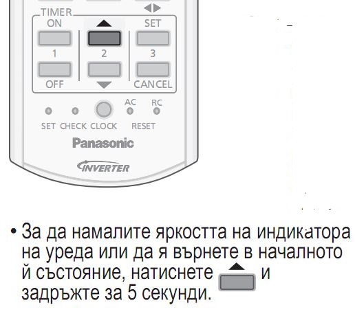

Аз съм с е9пке и наскоро за пръв път го подкарах с включено еконави наситина работи като в режим он-офф. Ауто комфорт е по-добър или само на ауто няма такива резки промени в скоростта на вентиклатора. Еконавито има много ярък зелен диод и не става за спане. Общо взето е подходящ режим за през деня явно алгоритъма му на работа е да използва най-ефективните режими на климата т.е. шумни и високи обороти за да реализира ниска конумация и от там сметка за ток.
Виж в инструкциите дали няма възможност да се намали яркостта на светодиодите.
ей с това ще стане :
http://praktiker-online.bg/userfiles...duct_40012.jpg
Яркостта на диодите има 2 нива и се регулира/променя от копчето за настройка на часовника/ бутон НАГОРЕ задържан за 5 сек./
