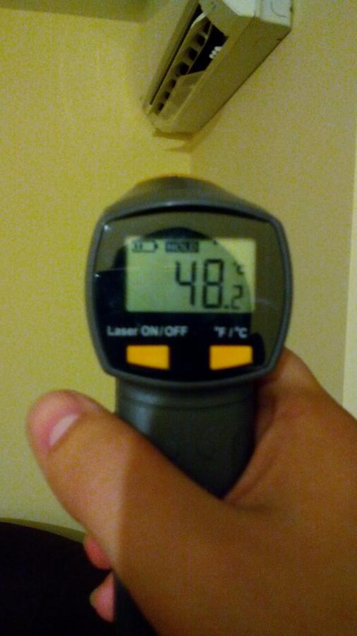

Сега те разбирам. Нямам такива наблюдения все още е топла нашата сграда.Още като започна отоплителния сезон с един колега ни беше интересно колко е темп на потока при затопляне уж на топъл старт мерих го с инфрачервен термометър тип пистолет и насочен към вътрешните вертикални прегради беше 48С мога да приложа и снимка ако е нужно. На колегата дайкина показваше сходни параметри 2-3С по-долу но може да се пренебрегнат поради не точно насочване. Пак казвам мерих на старт после не съм се сещал да меря при достигната температура дали и с колко е по-различна температурата на потока.
Прикачен файл 18516
