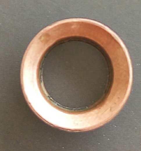

Намерих стария конус. Прилагам снимка. В синьо е така, както може би трябва да изглежда конусът - равномерно. В зелено е някаква деформация, която показва къде не е "лягало". Там цветът е по-светъл. Или пък може би показва само къде е лягало, не знам. Опитните знаят. И в оранжево са две много мънички като стружки, които според мен са пречили на хубавото "лягане" и заради това е станало всичко. На снимката изглеждат някак дебели, но иначе са много мънички, трябва човек да се взира за да ги види. Не знам дали има как монтажникът да ги види и да знае, че ще се получат и биха довели до проблем. Иначе всичко останало ми монтираха добре, чисто, подредено, вакуумиране, ала-бала....https://forum.setcombg.com/attachmen...id=30380&stc=1

Тия "колеги" да вземат да си купят хувава конусна дъска. Тоя климатик няма да е полследния им изтьрвал ферона.
Отговор: мнение за PANASONIC CS-Z35TKEW/CU-Z35TKE
Велев, тия некадърници не са ти колеги.
Конусът е като дъвкан и изплют, все едно е правен от някой пияница след третата ракия.:thumbdn: Вимакс ли са мизерниците?
Жалко за климатика, тези льольовци тотално са се изплюли на монтажа, кой знае и останалите 3 какви са, сигурно ще текат като лейки...
Нито вакуумирали, нито по везна заредили... да си вземат климатика и да връщат парите - това заслужават.:mad:

Благодаря за снимката Jack
Ще я приложа към документацията, която събирам.
И след като така любезно попита - да, фирмата е Вимакс Клима.
