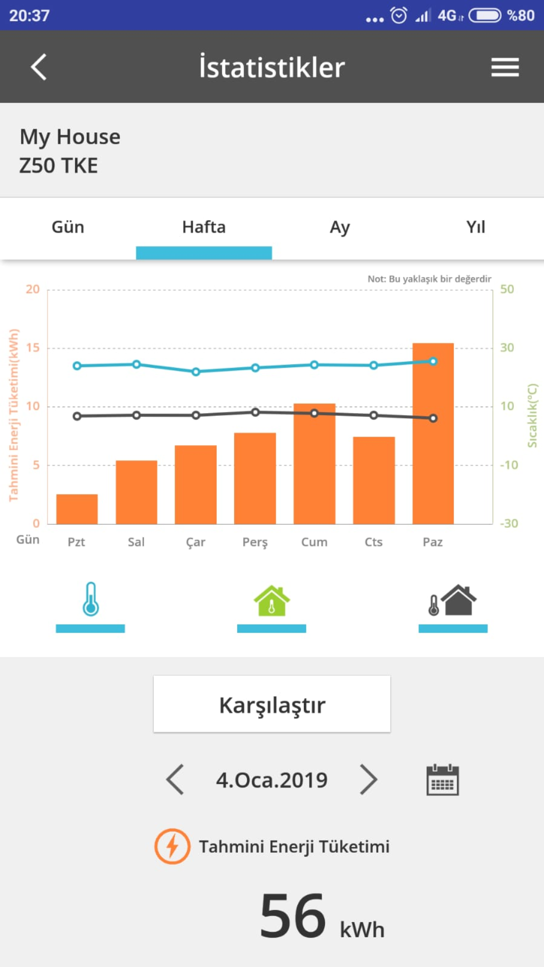

Да споделим някои данни за потреблението на Panasonic Z50, което създадохме в квартал İzmir Atatürk.
Измир често се е охлаждал. Стойностите на потреблението от миналата седмица са в таблицата по-долу.
https://klimaforumu.com/attachment.php?aid=3265
Зададената температура е между 22 и 24 градуса е наш приятел. Зелените линии в графиката показват зададената температура.
Външната температура е черна линия. Този път, максимум 10 градуса, min da -3 s видях.

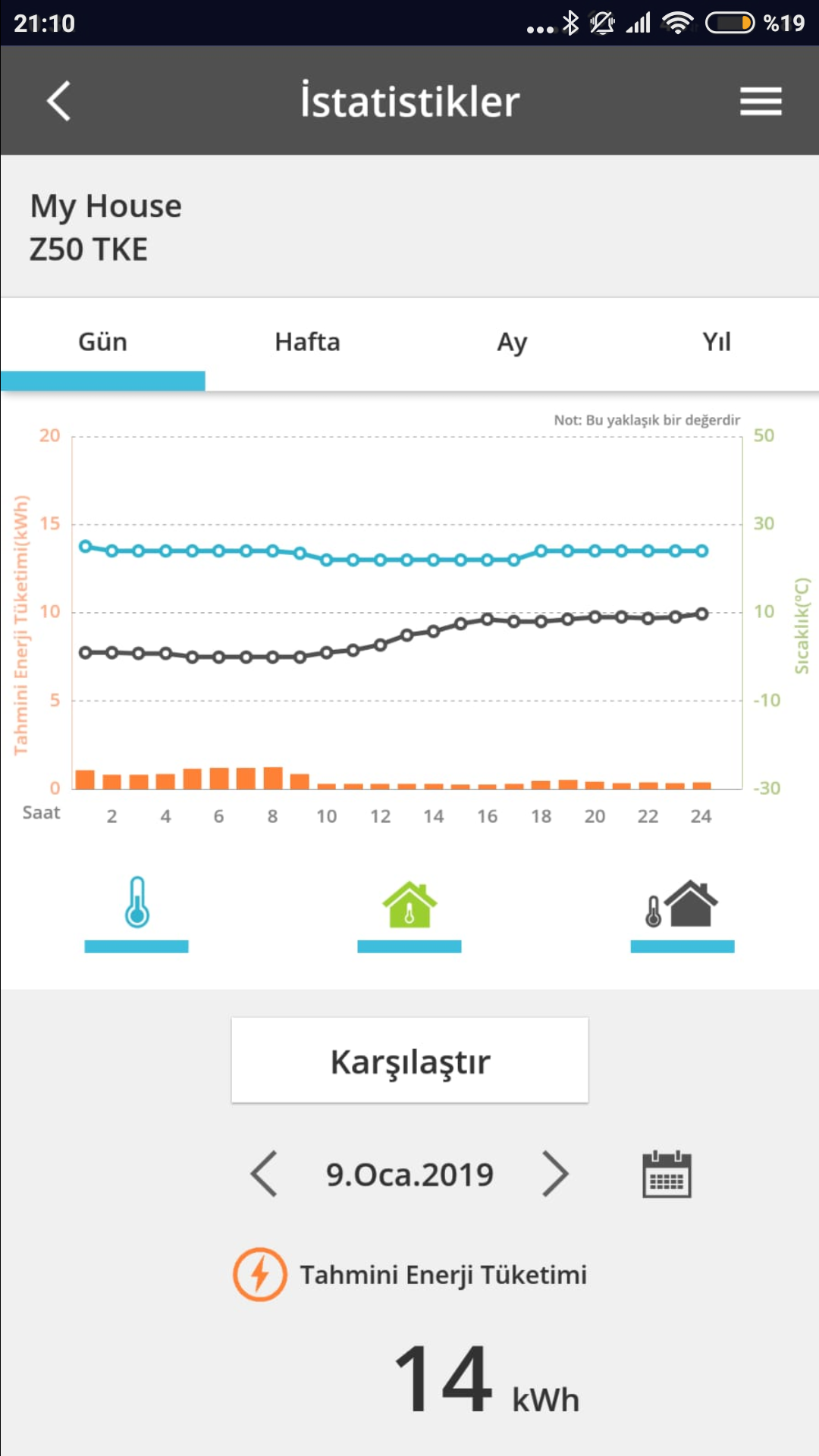

Това е най-студеният ден на Измир. Той видя 2, 3 през нощта.
https://klimaforumu.com/attachment.php?aid=3266
Беше много студено през нощта, както се вижда в тази диаграма. Задайте температура между 24-25. Ако обръщате внимание на консумацията, ще видите увеличение. След 16 часа в деня започна дъждът и въздухът се смекчи напълно, а въздухът се затопли. Беше 7-9 градуса.
Гореспоменатият климатик е привлекателен за цялата къща с 30 кв.м. зала, отворена коридорна врата. Свързано климатично видео приложение
