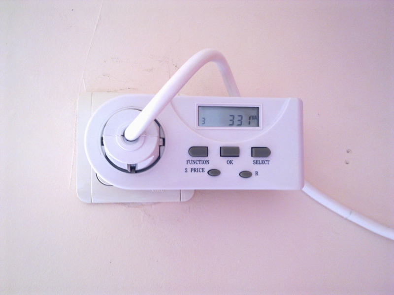

Здравейте, най-любимия ми въпрос е някой като ме пита "що си взе това а не онова..."
имам LG H 12MW от няколко месеца и се справя както в най-голямата жега +42 така и при -15
Апартамент 100m3 (мансарда), никой не се отоплява околко мен (никой още не се е нанесъл),
максимална временна консумация охлаждане - 1200W, минимална 150W, средна 370W - за 1 месец при външна температура от 30 до 42 °C
Сметка за ток - 38лв.
максимална временна консумация отопление - 1600W, минимална 210W, средна 450W - за 1 месец постоянно пуснат на 23 °C., външна температура от -15 до 5 °C
Сметка за ток - 43лв.
Като съотношение цена/качество в момента мисля че няма по-добро. Да не говорим за дизайн. Сигурно напоследък само LG мислят за това...
Прикачен файл 7711
Как пък да не е истина това. Помещение равняващо се на стандартни 40 m2, да се топли от тази посредствена 12-ка при сметка 43 лв.
Направо удряш в земята изхвърлянията на другите търговци.
При тези показатели явно имаш пасивна мансарда, удряща всички проекти на водещите в света, в земята, привнасяш енергия само от около 3-4 вата на кубик на отопление на час.Дай малко данни за конструкцията.
Апартамента е ново строителство с изложение север-запад-изток и е на калкан. Калкана е север и е единствената външна стена. Всичко останало е вътрешна. Червена тухла 4-ка. Таваните са кнауф и са скосени от което се намаля чуствително кубатурата. Апартамента е 2 стаи 50м2 2,50 е тавана кубатура съм е смятал ~105м3 без банята и тоалетната. Изолацията навсякъде на тавана е каменна вата, фибран и кнауф. Калкана е със стиропор 8 или 10см. Дограмата на таваните е Velux 4-сезона + слънцезащитно фолио Lummar + една 6 камерна на терасата с к-стъкло+слънцезащитно фолио Lummar. Пода навсякъде е ламинат с дебела подложка.
Подчертавам че сметката съм е писал само за климатика. Без други консуматори.
Средната консумация на климатика е около 300kw/h на месец на отопление.
