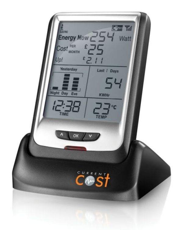

А това устройство в контакта, с което замерваш консумацията на климатика, какво е - марка, модел и колко струва?
https://forum.setcombg.com/%D0%BA%D0...tml#post598406 - Снимка има тук
Няма марка - 30лв. Показва колко време е включен уреда, напрежение, моментна консумация, общо изразходвано КВ, общо изразходвано ЛВ (дневна и нощна тарифа)
Откъде мога да се сдобия с такова устройство?
Някой има ли представа...може и с он-лайн поръчка няма проблем.
Има доста из нет-а, но не всички са точни с климатици. Погледни това:
http://www.asci.bg/bg/CC128-Envi.html
Прикачен файл 8087
p.s. нямам акции в тази компания и препоръчвам модела на добра воля.
