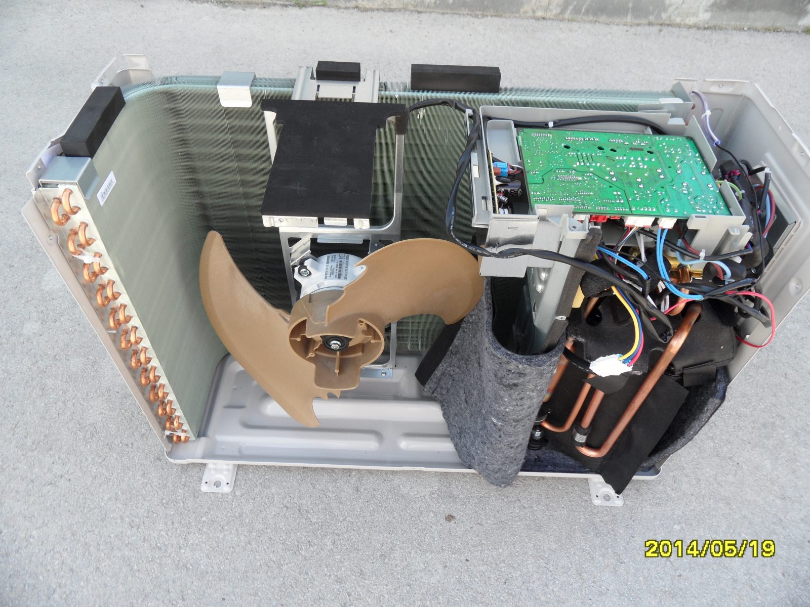

    Новите самсунги защо нямат радиатори на силовите елементи? Никъде не се виждат такива. Само някаква пластмасова кутийка. Лятото в жегите тия платки няма ли да се опекат?

    Имат ги, може би не ги виждаш.

    На тези снимки не се виждат. Може ли да дадеш снимка отдолу, да ги видим какви са?
