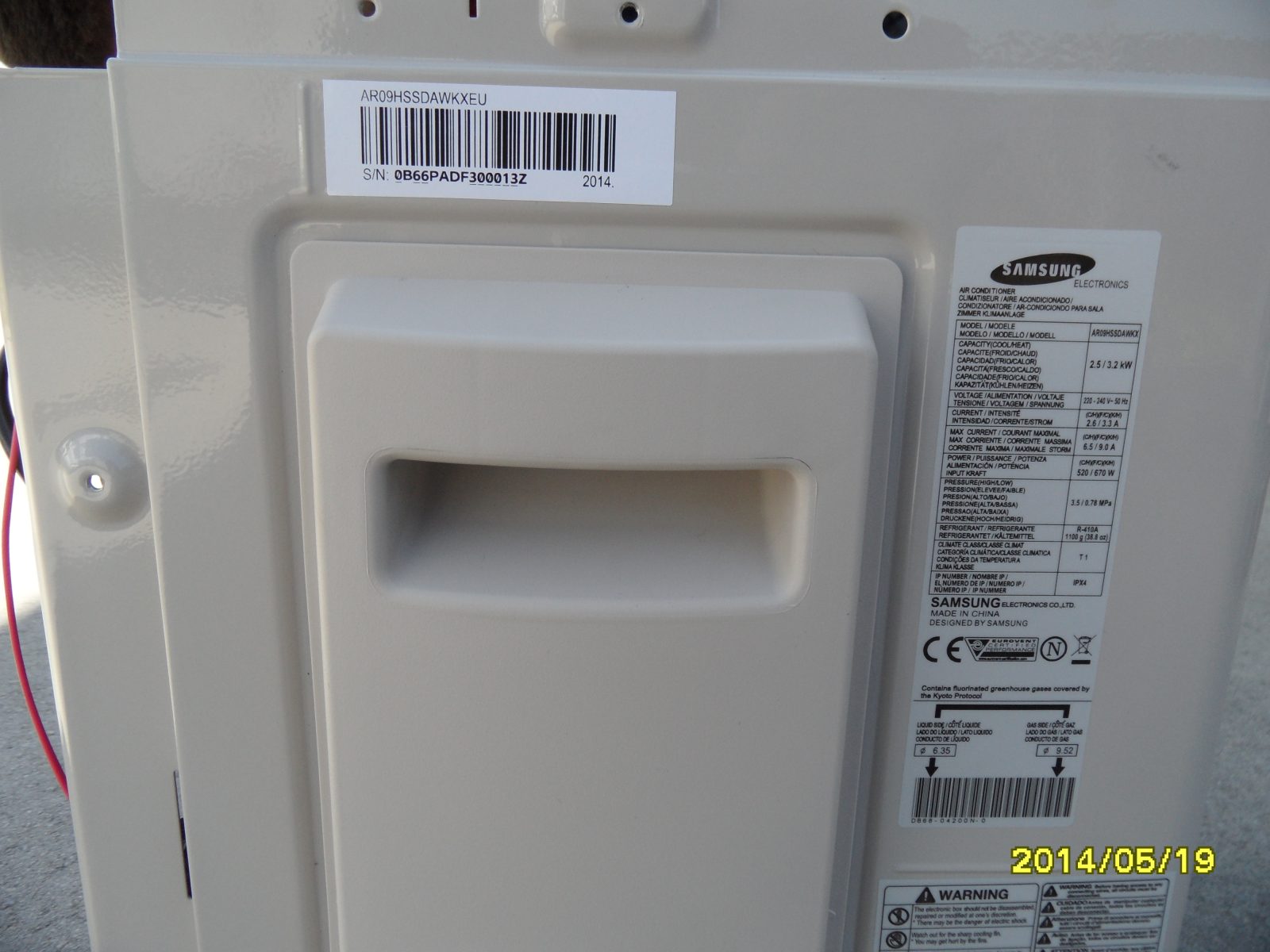

    Това е модел от новите триъгълни климатици на марката. Те се делят на 5-та, 7-ма и 9-та серия.
    Този модел конкретно е 7-ма серия. С параметрите на машинини можете да се запознаете тук:
    Климатик Самсунг AR09HSSDAWKNEU
    Климатик Самсунг AR12HSSDAWKNEU

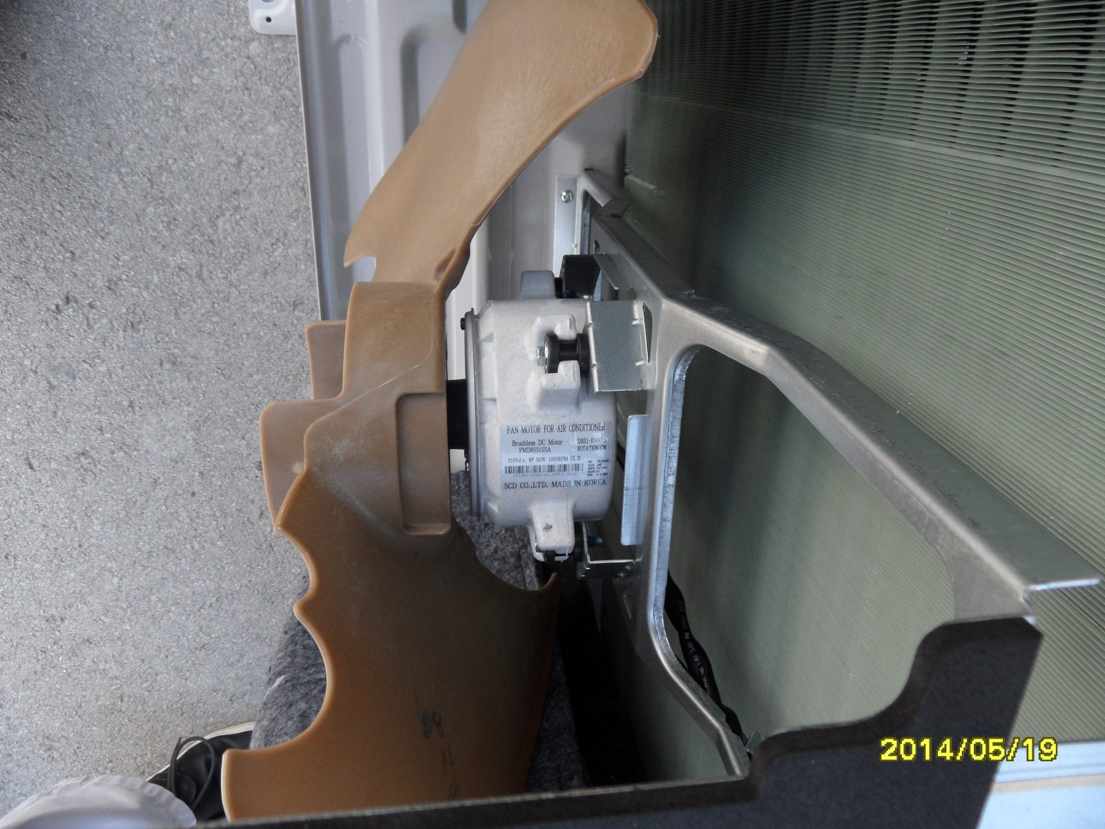

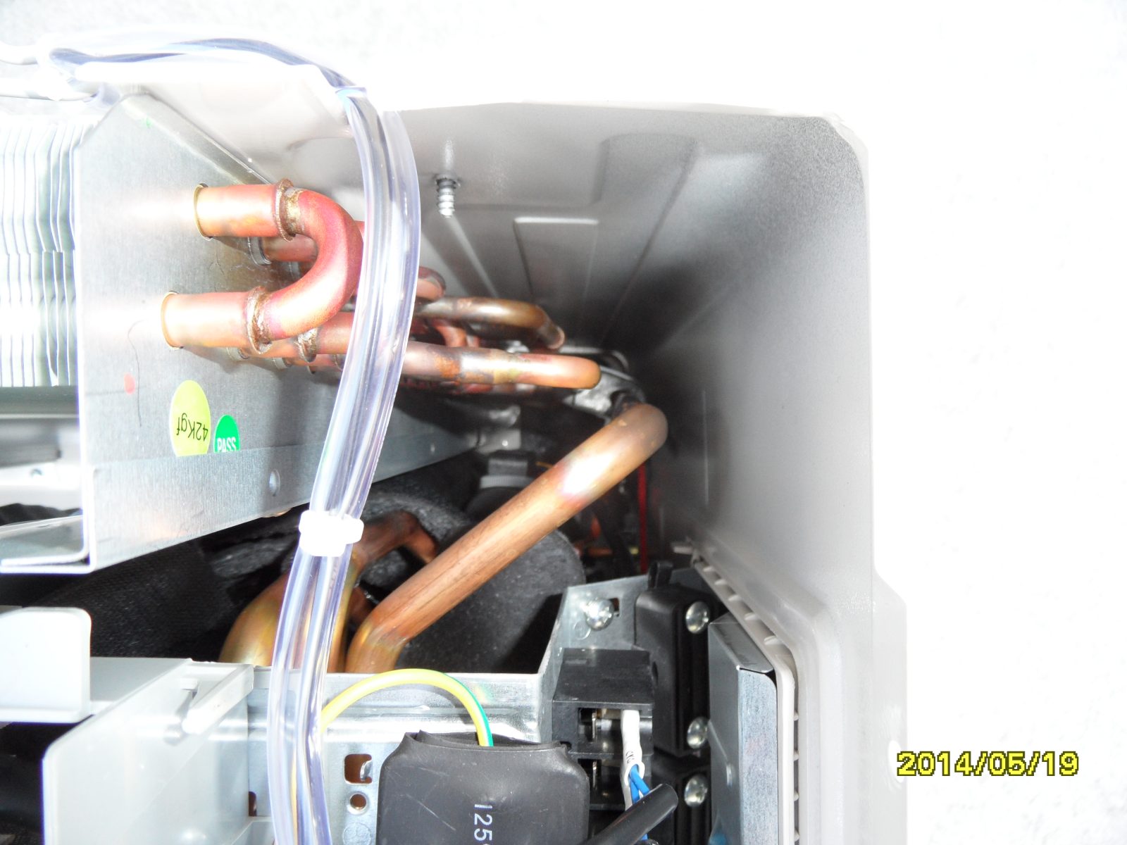

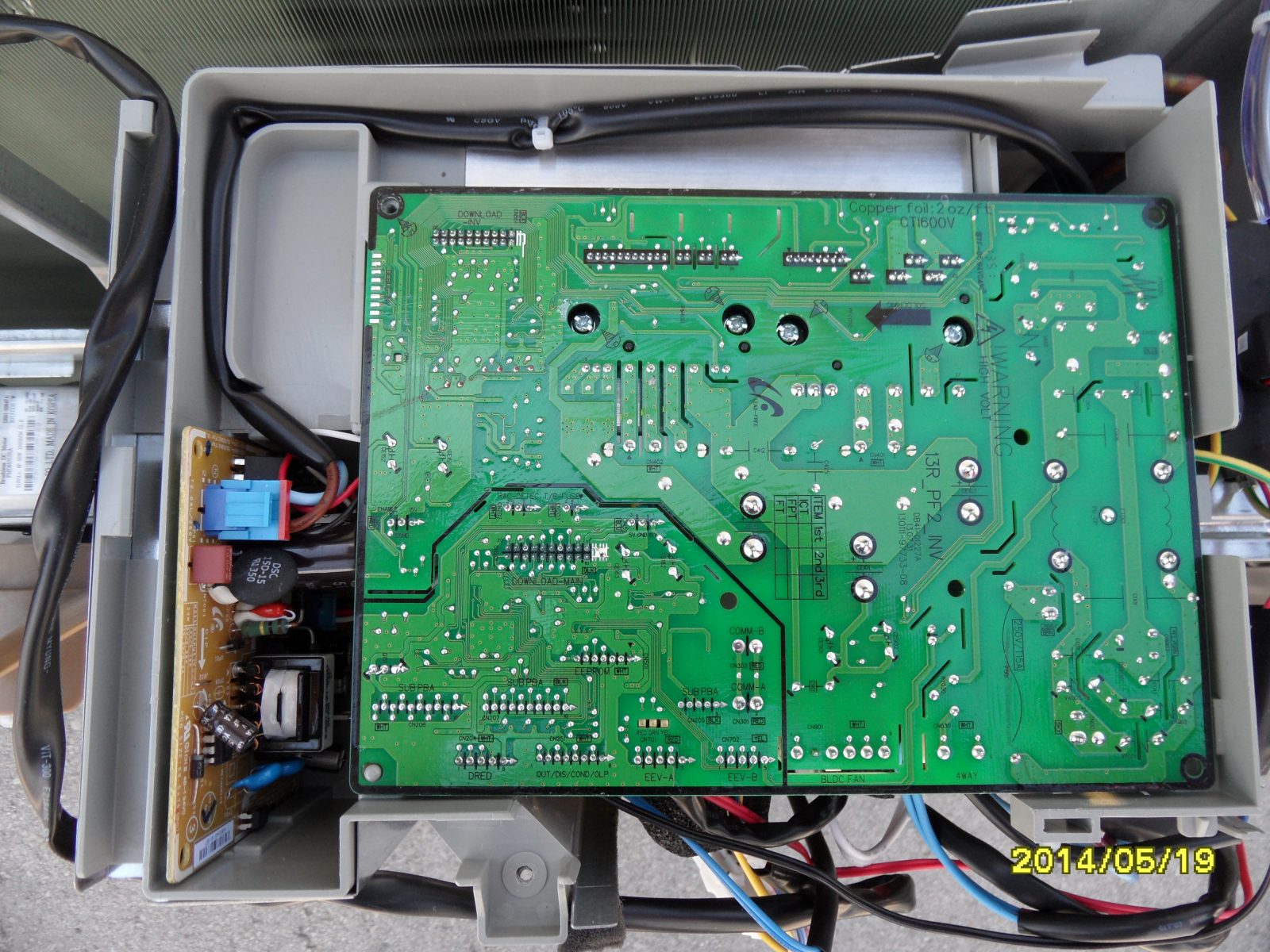

    Видимо е ценен да се бори с LG Athena. Според мен е възможно и напълно достижимо, все пак и цената е доста по-ниска. От прикачените снимки можете да видите, че машината отговаря на всички изисквания за хубав климатик:
    1. Наличие на "пълен" двуредов топлообменик
    2. Двойнороторен компресор
    3. 2бр. IPM
    4. Топлообменикът е повдигнат на около 1.5см от тавата
    5. Заглушител във външното тяло
    6. Защити по електрониката
    7. BLDC мотор на вентилатора, който е произведен в Корея
    8. EEV
    Ето и снимките, които естествено не можах да кача тук заради някакъв лимит:
    http://www.climamarket.bg/wp-content...s/SAM_3195.jpg
    http://www.climamarket.bg/wp-content...s/SAM_3196.jpg
    http://www.climamarket.bg/wp-content...s/SAM_3197.jpg
    http://www.climamarket.bg/wp-content...s/SAM_3198.jpg
    http://www.climamarket.bg/wp-content...s/SAM_3199.jpg
    Предстои да монтирам един и да го тествам. Ще направя запис със сервизния софтуер и ще го кача тук за по-любопитните.

    Добре изглежда, тази изолация под компресора няма ли да се мокри и замръзва зимата?

    Можело е да поцинковат тавата и краката,като за тоя ценови клас.Кече отдолу си е добра идея,стига да се нивелира правилно, в противен случай....януари и февруари на север от Балкана ще е чудо.
