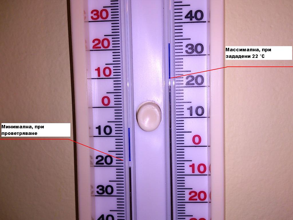

    Здравей,
Преди да се обадиш на сервиза, провери кое точно е зададено на "авто". Нагласи нещата на дистанционното, както на снимката долу. Клапите да са така, както си ги описала. Ако изолацията ти е външна, температурата на стените трябва да е с около градус-два разлика от зададената на дистанционното. Така системата ще е в равновесие, с около 285 W консумация, в рамките на около час. След три компресорни цикъла на On-Off, разходът трябва да падне на около 100-тина вата и да остане постоянен, докато не настъпи промяна. Измери температурата на въздуха високо горе и ниско долу, на около 50 сантиметра от стената. Разликата трябва да е в рамките на 2 градуса.
Успех! Прикачен файл 11775 Прикачен файл 11776 Прикачен файл 11777

  Прикачен файл 11775
Благодаря за съветите!
Е, точно в този режим съм настроила климатика. Не на 21 градуса, но на 24 с идея поне да стане 23. Изолацията е вътрешна, а термометърът съм го сложила не на стената. Тук не става въпрос за абсолютно точно да съвпадат температурите на климатика и термометъра. Просто като се влезе в стаята и се усеща, че е хладно. Говорим все пак за температури около 23-24 градуса. По същият начин съм настроила и 6-та /тя отоплява същата стая, но на 2-ри етаж/ и разликата е очевидна. Просто не зная какво да правя. Да викам ли техниците...... Умът ми не го побира, че такава скъпа и уж хубава машина да не топли. Като се замисля, по характеристики е даден да топли около 20 кв., а ние даже нямаме и точно 16 кв.м. Дали е от монтаж, дали има проблем...... ???? Ама като прочетох, че и друг има същият проблем, тревогите ми се засилват.....
БЛАГОДАРЯ ОЩЕ ВЕДНЪЖ НА ВСИЧКИ ОТЗОВАЛИ СЕ НА МОЯ ПРОБЛЕМ!!!! Приемам съвети всякакви!!!
