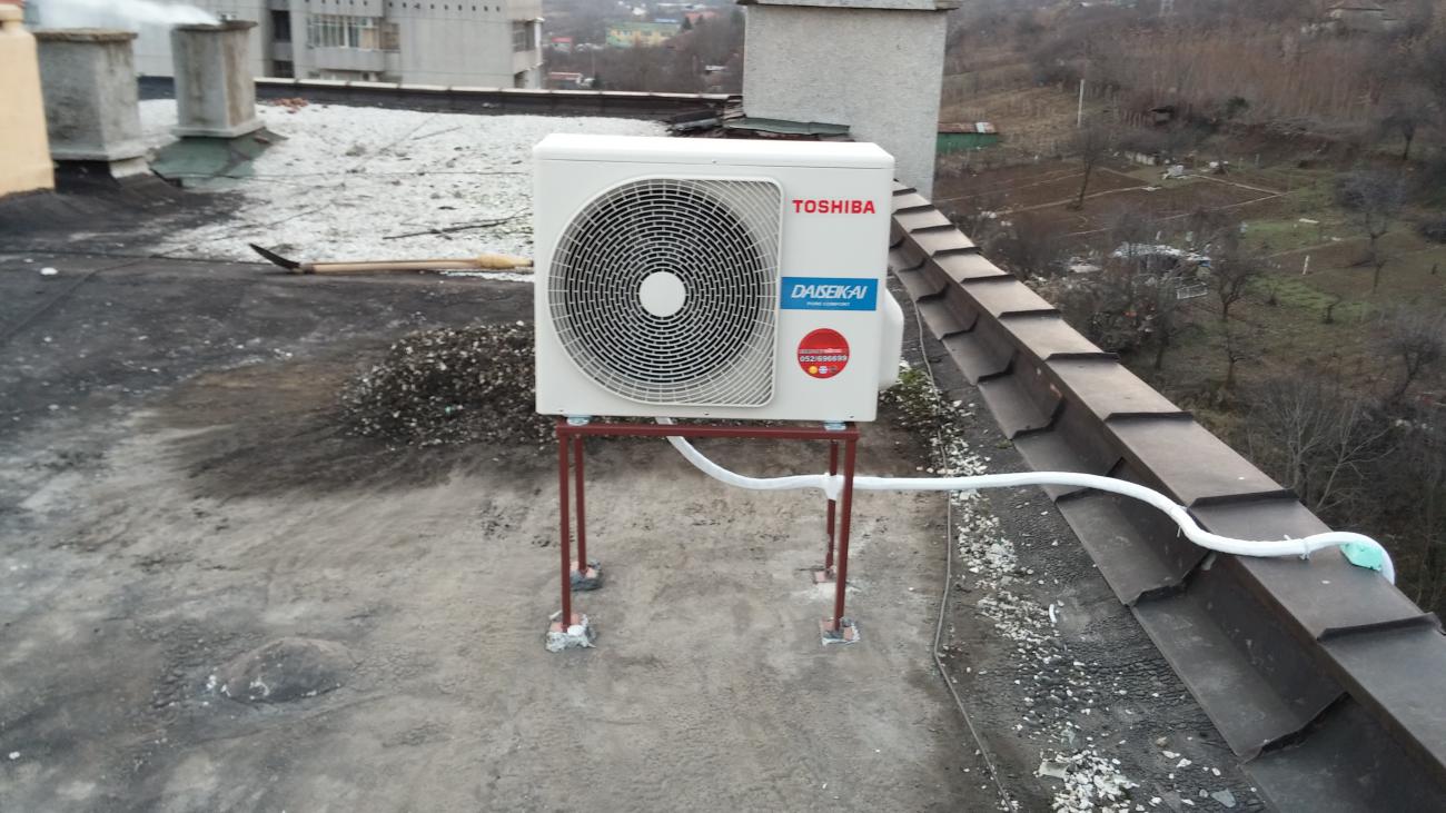

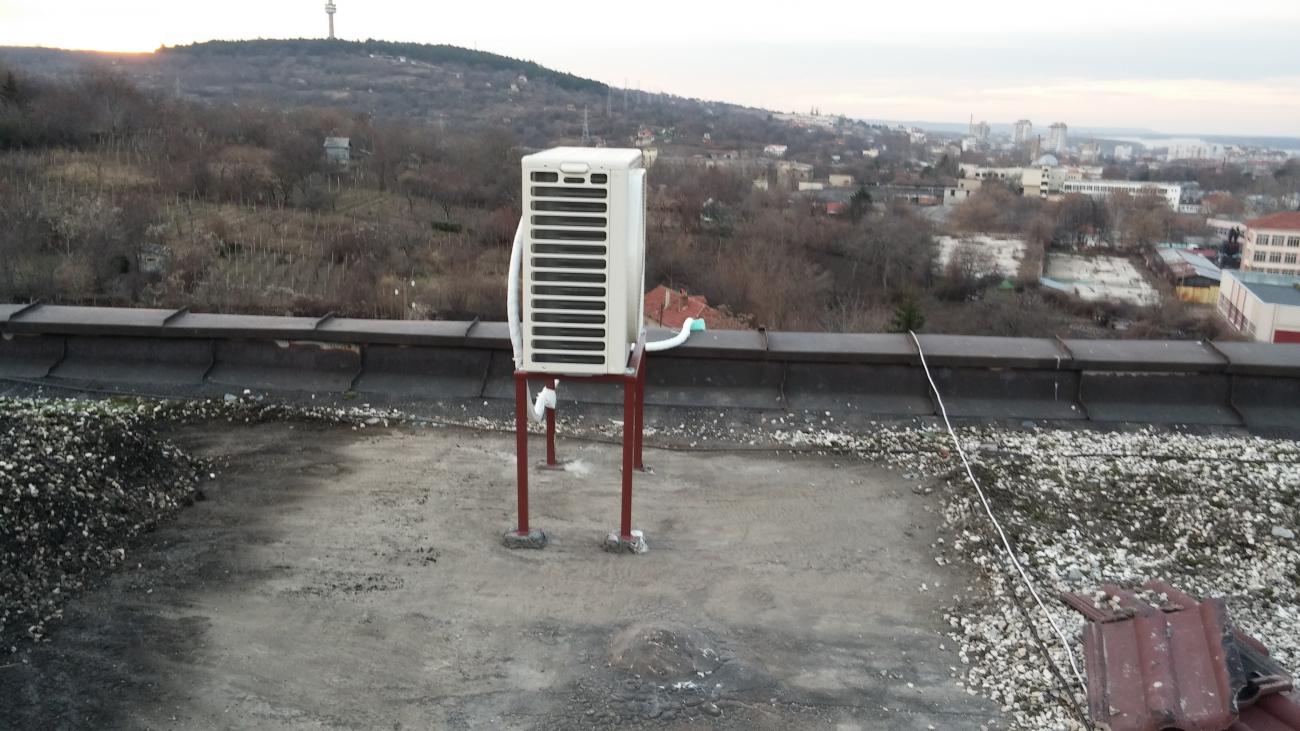

На 22,12,2014 се сдобихме с Toshiba Daiseikai 8,десятка!Апартаменът ми е на последният 9 етаж,западно изложени,49 квадратни метра,от които 7 квадрата са приобщена тераса,която е и лицето на апартамента!Като монтираха климатика,държах външното тяло да се постави на покрива на блока,за да не се дупчи изолацията,а и цял покрив имам на разположение!Тръбите са дълги 7 метра,а стойката е над 50 см висока,за да не се събира лед.Ще постна снимки и видео как е разположен и как работи!
Имам един въпрос на който не получих убедителен отговор,а именно как точно е най-добре да се разположи външното тяло спрямо север и юг?Също така бях посъветван ако се натрупва лед заради силният вятър ,който е винаги в повече по покривите от колкото при стенен монтаж,да изградя някаква преграда,стена или параван на отстояние от около 20 см от към подветрената страна.
Ще съм благодарен за съвети,коментари и забележки,а и ще споделям как се държи-за момента не е проблем да топли апартамента,като не е предвиден да отоплява всички стаи!

Външното тяло е на супер лошо място. Само като слушам какво става в микрофона на апарата и ми става зле. Добре е да се измисли ветрозащитна стена. Аз не бих монтирал машина така, нищо, че ми плащат.
Е то и снимки от монтажаПрикачен файл 15513Прикачен файл 15514Прикачен файл 15515
ауу като паметник на майсторлъка :))
Малее, колега, да не се обидиш нещо, не съм монтажист на климатици, но това, което виждам е един от най-лошите монтажи според мен. Само като гледам тази стойка и първата ми мисъл е, какво би станало при един малко по силен вятър. Нищо, че е тежко външното тяло.
Както има една приказка“Като се виждаш,защо се обиждаш“-така че няма място за цупене!Както писах и по горе очаквам забележки,но и конкретни предложения как е най добре да се постъпи в случая!А за стойката и аз очаквах нещо по голямо и стабилно,но от фирмата си носят гаранцията!
Въпросите са следните-трябва ли да се постави ветрозащитна стена и колко голяма,правилно ли е разположен понеже вятърът е от североизток или северозапад през повечето време,или ситуацията е така окъкана,че няма значение!Или да се смени мястото и да се монтира на фасадата под прозореца!
