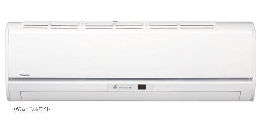

    Въпросният климатик внос от Япония ми го предложиха за севернаа стая с вътрешна изолация /14м2
    Нов климатик с трансформатор до 220Волта ,
    Има ли някой опит с този модел и с трансформатор .
    Toshiba RAS-2258M DAISEIKAI A+++ 110 Volt ( 9000BTU)
    Мощност охлаждане 0.9 <->2.9 КВТ
    Мощност охлаждане 0.9 <->3.9 КВТ
    Отоплителна мощност при минус 15 С -1.8 КВТ
    средна консумация отопление/охлаждане -0.45кВТ
    пс Не намерих много инфо за модела .ако не греша,модела е от 2017г.
    поздрави

    pap1918, RAS-2258M няма нищо общо с DaiSeikai и работи на 100V. Моя съвет е да избегнете тези които Ви предлагат тази машина. Иначе, ще Ви свърши работа за посоченото помещение.

    Ти куката явно вече си я глътнал. Както ти е писал и Сашо, климатикът ще ти върши работа, но ми се струва, че имаш прекалени очаквания, възоснова на това, какво лъжат в сайта, а може и лично да са те приплакнали. Аз не бих се доверил на тази фирма. Ето защо"
    1. Минал е покрай ДайСеКай, ама малко по отдалеч.
    2. Не е 9000Btu, а около 7500.
    3. Моделът се произвежда, след м.03.2018г.
    4. В Япония са на 100 и 200V, 50 и 60Hz.
    5. Това е най-обикновена /не лоша/ базова машина. Няма екстри, и минимумите и максимумите са като за базова машина, а не като за ДайСеКай
