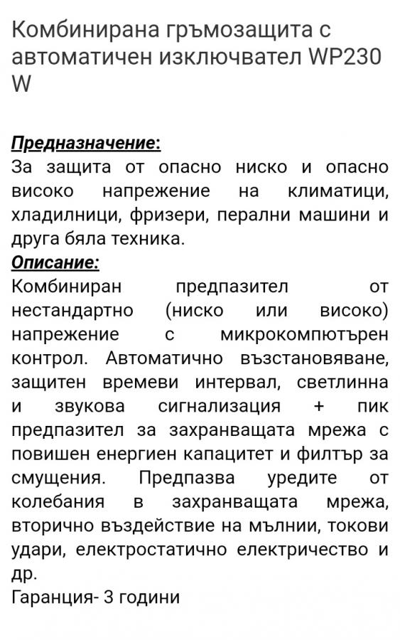

При нас спира много често, моите всички са с фабрично активиран автоматичен рестарт. Не искам като се прибера жилището да е изстинало, заради прекъсване. Като те е страх, можеш да си вържеш гащите, като сложиш една защита на SoNo например. Аз съм сложил на две от машините си. Третата скоро ще прави 5 години и е преживяла десетки прекъсвания на тока, с дискотеки и т.н.
Отговор: Toshiba RAS-B10J2KVSG-E/RAS-10J2AVSG-E EDGE
Sono model WP230W. Търсете този модел. Ето му възможности те Прикачен файл 35505
frick
Аз ползвам точно такива. Много съм доволен и са чувствителни. Много пъти сработват без изобщо да "премигне" захранването.

И моето правеше такива номера, затова го изхвърлих.

Ми не ги прави толкова често, понякога с месеци не се случва. Явно си изпълнява задачата.
