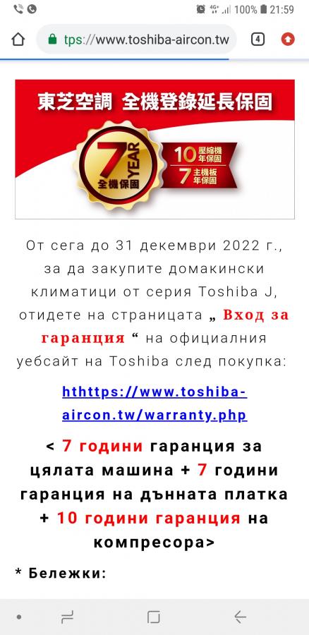

Я каква гаранция давали на еджовете в странство.
Прикачен файл 38995
