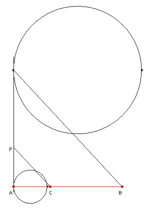

    Към идеята на @MitkoS:
    Ако AS = R1, BS = R2, тогава CA/CB = #R1/#R2.
    По този начин можем да намерим точката P (където търсената окръжност допира правата) и после отново с помощните окръжности да намерим и другите две допирни точки.
    (мога да покажа и следващите картинки, ако все още има нещо мъгливо)

    Ако на някого все още не е станало ясно от предишния пост на Bibi как точно намираме точката P, то нататък нещата продължават така със следната хамалогия:
    1. Взимаме две успоредни прави. На първата нанасяме една до друга отсечките AB и BC (и използваме същите означения A, B и C). Получаваме нова отсечка AC, така че B е някъде "вътре" в отсечката. На втората нанасяме отсечката D1D2. (И пак използваме същите означения D1 и D2)(Всичко това го правим отляво-надясно, за да не се получи кръстосване на правите по-долу)
    2. Ако случайно AC=D1D2, то точка P всъщност е B. Ако AC != D1D2, то:
    2.1 Построяваме права през A и D1
    2.2 Построяваме права през C и D2
    2.3 Тия прави се пресичат някъде в точка S
    3. Построяваме права през* S и В. Тая права пресича D1D2 в търсената точка P

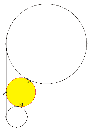

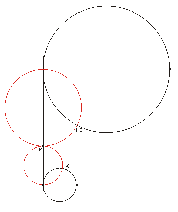

    Ето още картинки:
    http://ivanpetrov.com/bibi/problem_318_2.gif
    така намирам т.P
    http://ivanpetrov.com/bibi/problem_318_3.gif
    после така намирам другите допирни точки...
    http://ivanpetrov.com/bibi/problem_318_4.gif
    и накрая търсената окръжност.
