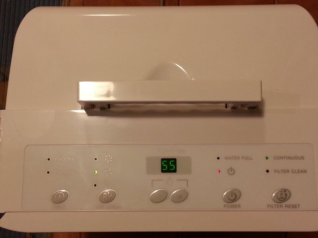

Аз съм с Олимпия Акуадрай 16. Нагласил съм го на 55% и вече две седмици работи нон стоп като най-много до към 60% е стигал. Местя го между хола (вечерно време) и спалнята (през деня). За ден горе-долу пълни резервоара - 3.5 литра.
