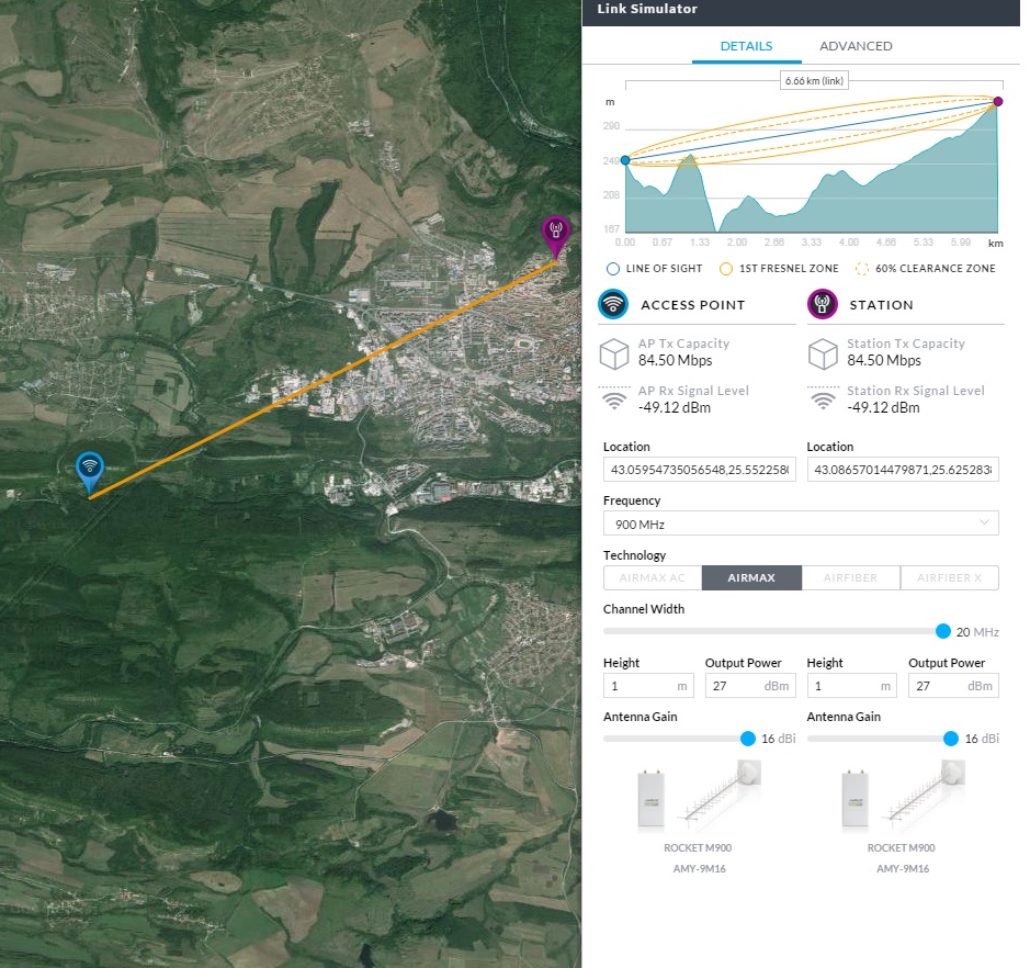

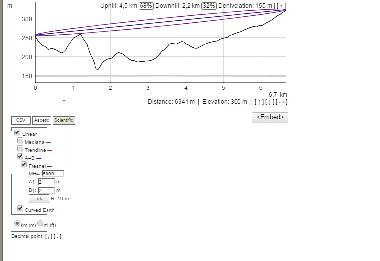

    Благодаря за отговора! Ако питаш мен нет на вилата (а и ТВ и др, съвремени екстри) не ми трябва обичам си пущинака, но децата си искат своето. Един рутер wi-fi да могат да разцъкват фейса и най много за мен да сложа Wi-fi камера да хвърлям по едно око на имота. Ето резултата от единия линк, с другите не се оправям.
    Виждам, че би трябвало да има видимост. Преди 2 седмици пусках лазер от едното място към другото, но минава над точката за достъп. Отново мнение?
    и тук същото
    Ясно, че ще има някаква видимост ще купувам, мнение за антени?

    PowerBeam M5 400 ще ти свършат работа, има ги в Рутелсат и Senetic. Още веднъж се увери, че имаш видимост - по права линия трябва да се виждат двете точки, иначе изобщо няма смисъл да купуваш устройства. Отделно, че и Fresnel зоната трябва да е чиста, за да имаш стабилна връзка.
    Идеята с лазера не е лоша, но по-добре сложи една сигнална лампа (оранжева, вижда се по-добре) на едното място и след това я "потърси" с бинокъл от другото място. Не я ли "намериш" - не започвай.
