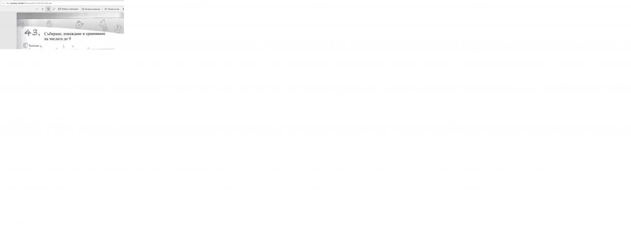

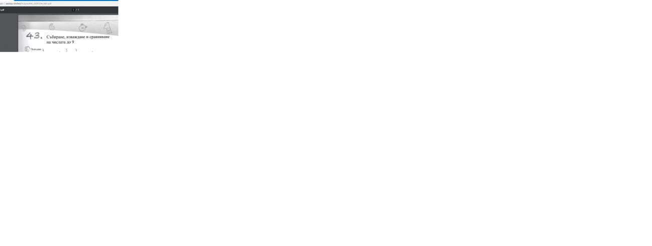

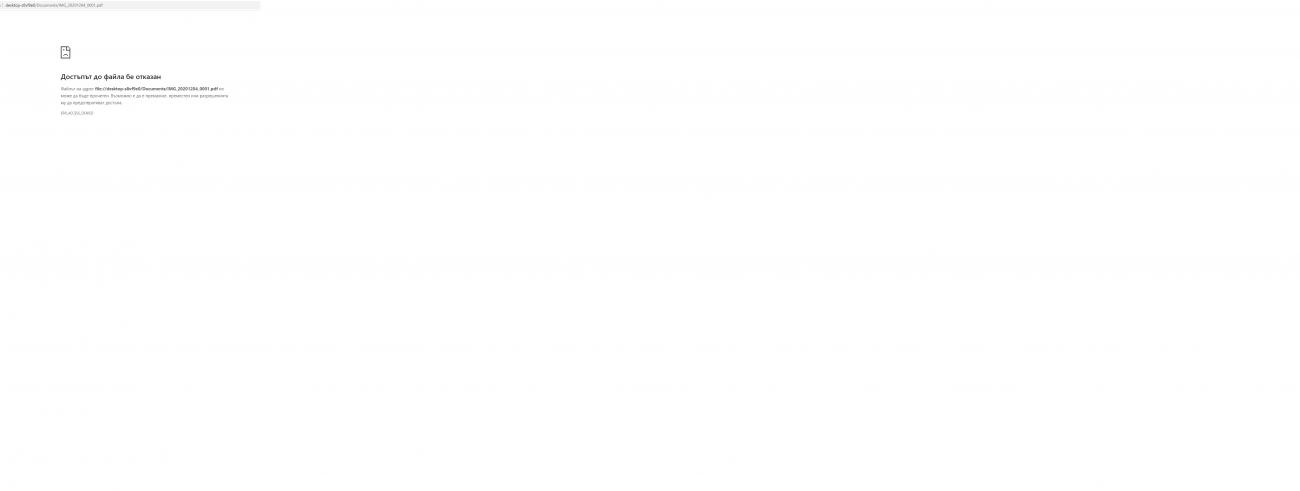

    Ето и снимките,дано се виждат,че за първи път хващам тоя инструмент за изрязване.Както се вижда,дали с хром,дали с едж,няма никакво значение.Файловете в първоначалната директория не се отварят.При преместване в друга-няма проблеми.Всички снимки са на един и същ файл,съотвено с хром и едж и съответно в документи (не се отваря) и картини (отваря се).

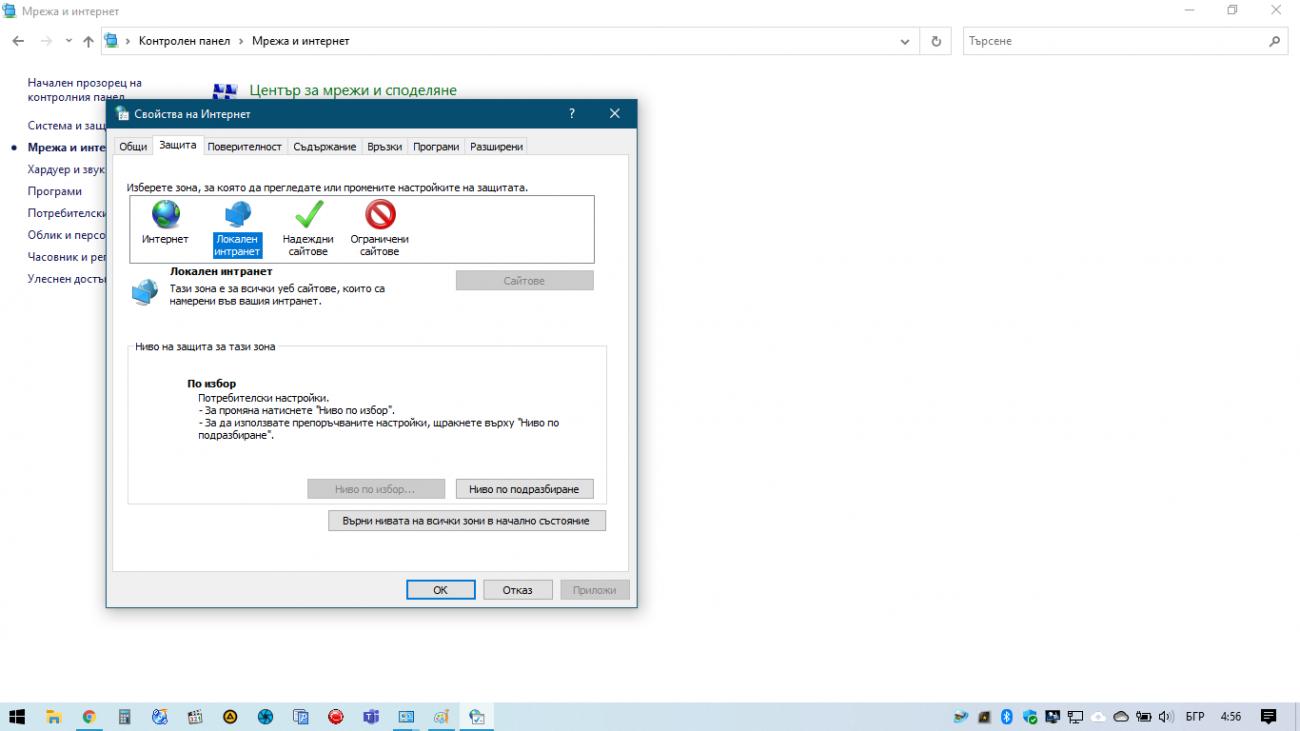

    С картинките стана ясно какъв е проблема.
    Пробвай следното.
    Control Panel----> Internet Options--->Security---->Local Intranet---->Sites.
    Махаш отметка от Automatically Detect Intranet Network. Слагаш отметка на долните 3,които започват с Include.
    Чукаш Advanced..
    На Add this website to the zone: Пишеш file://име на компютъра. Add.
    За всеки случай пишеш и file://Ip адрес и Add.

    Sites e неактивно.

    Я ги върни в начално състояние да видим какво ще стане.

    Имаш предвид "по подразбиране",нали? След 17.00 ще.

    Да, най долния бутон - за всички зони. И на двата лаптопа.
